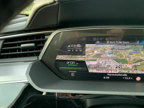

Fahre nun seit etwa 2500km den Sportback. Der Verbrauch liegt ca. 3kw tiefer als beim Vorgänger e-tron.
Gestern von Zürich nach Kitzbühel gefahren. 21“ Räder, normale Rückspiegel, alle Verbraucher auf „Auto“. Komfort-Modus und immer ein wenig über dem erlaubten Tempolimit.
Nach Ladung am Hotellader (11kw) heute Werte gem. Fotos.
Bin zufrieden.

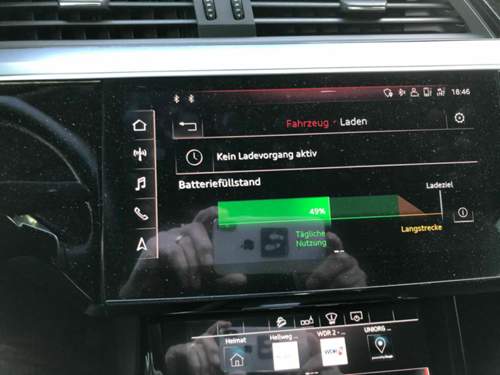

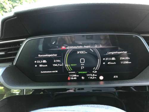

Hey nach der sparsamen Rückfahrt hier das Ergebnis. Nach dem Laden melde ich mich wieder.

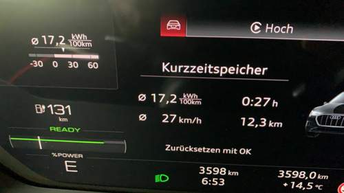

Stadtfahrt mit ETron 50 🙂
Cockit
Cockpit
Beeindruckend!
hm, dann reicht ja wohl ein 50er ;-)
Den 50ger mit dem Großen Akku. Das würde mir reichen.

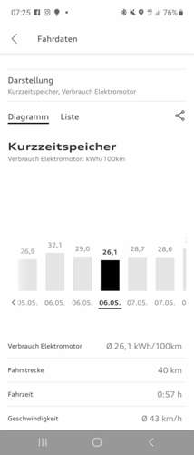

Bei 26,1 kWh habe ich eine Reichweite von weniger 300 erreicht....das ist doch nicht normal.....

Bei mir genau das selbe.
Gestern Verbrauch um die 25 kWh/100km und heute genau 300km Reichweite.
Ich fahre das Auto ziemlich genau 1 Jahr, und letztes Jahr waren gefühlt 10-15% mehr Reichweite in der Anzeige.
Der Verbrauch von gestern und heute wird in der Handyapp übrigens nicht angezeigt.
Vermutlich noch wegen dem Serverausfall am WE.
@Tazzio schrieb am 18. Mai 2020 um 07:40:54 Uhr:
Die Reichweitenberechnung ist dynamisch, nur einmal auf 40km einen etws niedrigeren Schnitt erreicht erhöht nicht dauerhaft die angezeigte und eigentlich immer sehr gut erreichbare Reichweite.
Bei anderen Screenshots von Dir hast Du oft einen angezeigten Verbrauch von >30kWh/100km.
Das liegt an, bzw ist abhängig, von drei Dingen, Fahrweise, Außentemperatur (besonders die über Nacht vor Fahrtantritt wenn es kalt war) und Rädergröße/Art.
Wenn Du wissen möchtest ob der Akku oke ist miss die nachgeladene Energie, an AC sind etwa 10% Ladeverlust oke. Ein e-tron 55 von 2019 müsste von 50% auf 100% ab Wallbox etwa 47kWh benötigen bzw je 10% Ladung etwa 9,5kWh.
Ansonsten, 28,6kWh/100km * 286km/100=81,796kWh.
Das ist dicht an der bei den 2019 e-tron55 angegebenen nutzbaren Nettokapazität von 83,6kWh.
Man sollte aber auch berücksichtigen das ein Lithium Akku am Anfang (im ersten Jahr, auf >10tkm) durchaus auch bis zu etwa 5% verlieren kann. Im Neuzustand sollte er 240Ah bei 396Volt haben. Das wären dann 95kWh Brutto.
Wenn mit dem Akku (oder der Ladeelektronik) etwas nicht stimmen würde kann man das auch an der Berechnung im Navi erkennen, der kalkulierte Akkustand am Zielort ist bei Abfahrt deutlich (!!) zu gering.
Bei mir hat er auf 50km zum Ziel 30% Akkuverbrauch berechnet (von 100% auf 70%), am Ende waren es nur 16%. Leicht pessimistisch ist diese Berechnung ja eigentlich immer, aber es sind nur wenige Prozentpunkte die er als "Puffer" einrechnet. Ich habe seine Kalkulation im letzten Jahr und auf >27tkm nur ein einziges mal übertroffen. Normalerweise fahre ich auf der Autobahn um 130km/h. Damals bin ich dann permanent sehr schnell gefahren, bis zu 180km/h und habe für 213km 97 Minuten von Ladesäule zu Ladesäule benötigt. Anzeige im Auto etwa 37kWh/100km, knapp 79kWh nachgeladen.

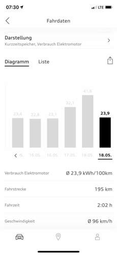

Anbei die Daten der Fahrt von heute Morgen. 48% Akku übrig
