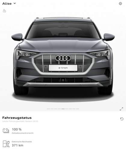

ich hätte mal eine Frage an diejenigen mit Langzeiterfahrung und hohen Reichweitenangaben.
Nachdem wir unseren e-tron 55 (virtuelle Aussenspiegel, 21“ Felgen) seit Anfang Juli haben, 6.200km gefahren sind (Fahrprofil gemischt, Autobahn, Langstrecke, tägliche Fahrten zur Arbeit à 15 km Einweg, alles in den Geschwindigkeitsbegrenzungen bzw. Richtgeschwindigkeit, allermeistens vorausschauendes Fahren), habe ich die letzten beiden Wochen mal gezielt den Verbrauch „gesteuert“ und beobachtet.
Nachdem ich auf 100% geladen habe (nurmalerweise immer nur bis 80%), stand als Reichweite 313 km dort. Nachdem ich nun sehr gezielt „sanft“ und vorrausschauend gefahren bin und nach 278 km wieder vollgeladen habe, komme ich auf „nur“ 327km (+4%). Dies bei derzeit m.E. sehr repräsentativen Aussentemperaturen (Luxemburg).
Dies ist leider immer noch „weit“ enfernt von den Verkaufsangaben (WLTP 375,2 km nach den Angaben zu meiner Konfiguration in den technischen Merkmalen zu meinem Fahrzeug in der Audi-App/-Webseite).
Daher meine Fragen (und vorab: ich bin sehr zufrieden mit meinen Fahrzeug, es geht mir nicht ums Reklamieren aus Prinzip):
1. Wie seht ihr das? Sollten diese 375 km realisitisch machbar sein?
2. Wie schaffen es verschiedene von Euch viel höhere Reichweiten zu fahren?
3. Lohnt sich im Zweifelsfall reklamieren?
4. Ich habe mir die Ladezahlen über einen Tronity.io Testaccount über diese 2 Wochen reingezogen und komme (aufgrund der Ladezahlen) für meinen täglichen Verbrauch auf 27,97 kWh/100km (das Profil für die 2x15 km ist etwas speziell, siehe Foto, da ich morgen mehr bergauf fahre, und Abend mehr bergab). Hier weiss ich aber nicht, ob dies die angelieferten kWh sind vor „Verarbeitung“, also vor möglichen 10-15% Umwandlungsverlusten oder bereits Nettowerte (lade am 230V Stecker, habe daher keinen „Bruttozähler“.
5. Wie kommen manche auf Verbrauchswerte von 20-22 kWh im Schnitt?
Danke und Gruss
Paul
