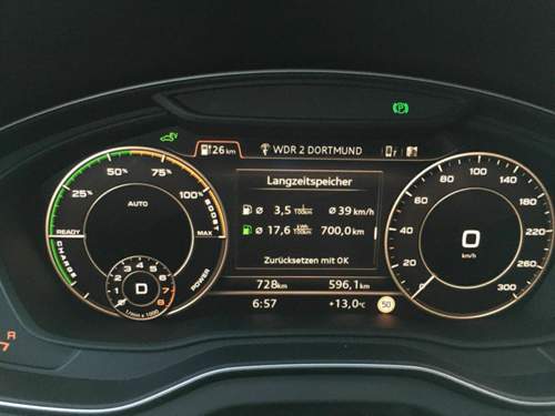

weiterer Erfahrungsbericht OHNE aufladen (Kabel ist immer noch nicht da):
Fahrt nach Berlin und zurück, Gesamt ca. 1000 km. 4 Personen und Kofferraum mit 5 Koffern voll beladen. Tempomat i.d.R. Auf 160 km/h gestellt, ansonsten nach Schildern. 80% Autobahn, 20% Stadtverkehr. Klima an.
Verbrauch 10,6 l
Nach den ersten 700 Kilometern bin ich ganz zufrieden
@teufelatweb schrieb am 2. September 2020 um 07:52:43 Uhr:
Das heißt? Hast Du vielleicht ein paar konkrete Zahlen?
@h000fi schrieb am 2. September 2020 um 08:23:08 Uhr:
Vielleicht würde es Abhilfe bringen wenn Du das Foto das "teufelatweb" mitgepostet hat ansiehst....... ;-)
Das war vorhin noch nicht da. 😉
So ergibt es Sinn!
@h000fi schrieb am 2. September 2020 um 10:24:16 Uhr:
So ergibt es Sinn!
Ich bin in der Regel elektrisch unterwegs. 19 Kilometer zur Arbeit und zurück, größtenteils über BAB. Einige kurze Strecken innerhalb der Stadt. Dazwischen waren zwei Strecken a 75 Kilometer, halb BAB halb Bundesstraße. Höchstgeschwindigkeit bei 150 km/h
