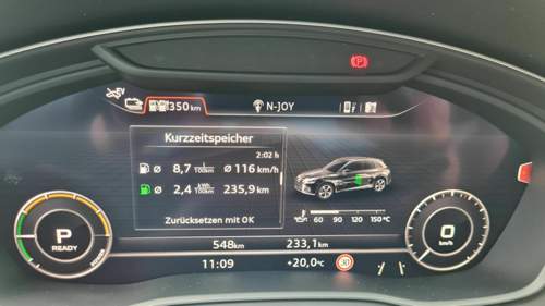

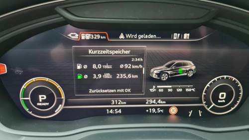

Hier nun mein Bericht über zwei - bei mir sehr seltene - Autobahn-Etappen über 100km. Samstag östliches Hamburg nach Wilhelmshaven und Sonntag zurück.
Hinfahrt:
Grundsätzlich Tempomat auf 140 km/h, Fahrprogramm Efficency, relativ häufig Tempomat mit prädikativer Funktion. Auf der Hinfahrt wegen dichtem Verkehr und Stauumfahrung etwas mehr Anteil Stadtverkehr und Landstraße. Klimaautomatik auf 21 Grad. Start mit Akku bei 100%. Die letzten 60km Battery Hold, da ich meinem Kumpel den ich besucht habe noch den Elektroantrieb vorführen wollte.
Gesamtstrecke: 235,6 km
Durchschnittsgeschw.: 92 km/h
Verbrauch Benzin: 8,0 l/100km
Verbrauch Strom: 3,9 kWh
Rückfahrt:
Viel Tempomat 140km/h, aber regelmäßig starkes Beschleunigen zwischendurch auf 160/180/200, auch 2 x auf 230km/h. Aber immer nur kurz im Rahmen des Einfahrens. Deutlich weniger Verkehr. Fahrprogramme Auto und Efficency. Akkureichweite beim Start noch 10km.
Gesamtstrecke: 235,9
Durchschnittsgeschw.: 118 km/h
Verbrauch Benzin: 8,7 l/100 km/h
Verbrauch Strom: 2,4 kWh
Also ich bin sehr zufrieden mit diesen Werten. Waren für mich sehr gemächliche Fahrten. Mein Reise-Tempo sind üblicherweise entspannte 180 km/h mit Ausschlägen nach oben. Da kommt man dann sicherlich auf 12l was aber völlig ok ist. Habe davor mit meinem Ford Edge 2l Diesel Motor dann auch immer 10 bis 11l Diesel verbraucht.

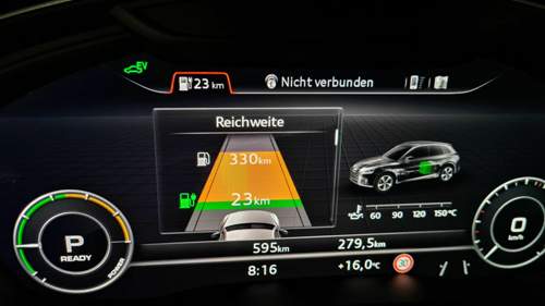

Hallo, habe meinen 55er nach 11 Monaten Wartezeit nun auch endlich erhalten. Vorab: durch die damalige Bestellung im September 19 ist die Umplanung erfolgt und der Ladeziegel und das Haushaltskabel waren nicht bei der Lieferung dabei! Nur das Mode 3 Kabel. Dafür gab es 2x 420 € Preisnachlass und DAB on Top.
Habe nun knapp über 1000 km gefahren, darunter 2x Langstrecke mit je über 220km Autobahn.
Da Fahrzeug war bei der Übergabe KOMPLETT entladen, also Stromreichweite 0 km und durch das fehlende Ladekabel konnte ich leider noch nicht voll aufladen, muss ich mir am Montag nun beim freundlichen besorgen.
Spritverbrauch im Durchschnitt 8,8 l im Comfort Modus mit Hybrid Modus. Durch die Rekuperation hatte ich in der Stadt dann teilweise rein elektrisch fahren können, allerdings nur 1-2 km. Dennoch bin ich bei Temperaturen um die 30 Grad wirklich zufrieden, alle Systeme waren an und die Klima am Laufen, 3 Personen an Board.
Die restlichen ca. 400 km habe ich im Umland mit je 1/3 AUtobahn, Stadt und Land hinter mir, der Durchschnittsverbrauch hat sich dabei nicht verändert.
So, jetzt hole ich mir die Ladekabel und nächste WOche gibts den nächsten Test inklusive Strom.
Generell ein ganz tolles Fahrerlebnis...komme vom E Klasse 220d und alleine das Anfahren ohne Dieselruckeln sowie das nervige und damit verbundenen Start Stopp ist einfach der Wahnsinn. Und dazu halten endlich wieder meine Türen beim Aussteigen ;-)

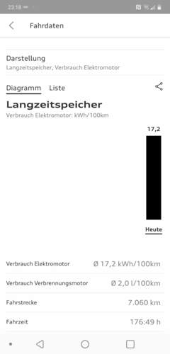

Ich habe nach 7000 km "Alltagsgebrauch" 2,0 l/100km und 17,2 kWh/100km. Siehe Anhang. Darin enthalten etwa 1400 km Autobahn(2x400 km Urlaubssfahrt sonst kurze Autobahnstrecken je 25-30km) ansonsten überwiegend innerorts uns außerorts (Mittelgebirge). Mein Vorgänger, VW Touran 1,9 TDI 6Gang Automatik, hatte bei diesem Fahrprofil einen Durchschnittsverbrauch von 8,2 l/100km übers Jahr. Abgesehen davon hatte ich ständig Probleme mit zugesetztem DPF auf Grund der vielen kurzen Strecken.
Ich hab da jetzt die Mogelpackung noch nicht gefunden. Achso, vielleicht hat ja Audi die Verbrauchsanzeige manipuliert. Tatsächlich war ich bisher 3x Tanken. Und ich glaube kaum, dass mir jemand heimlich nachts den Tank auffüllt....
