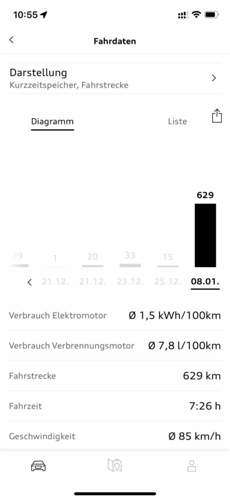

Winter-Trip (-2 bis 4°C, 90% BAB) mit GJR Goodyear Gen-3:
- 4 Erwachsene mit 1/4 Zuladung
- So gut es ging bei/max ~130km/h wenn die Piste geräumt war
- Immer auf "Battery Hold"
- Abfahrt war der Akku 90% geladen
Verbrauch TFSIe

Am Start war der Tank voll. Und nach 300km wieder voll nachgetankt.

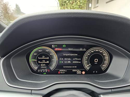

So wieht es bei mir nach 15 Monaten aus
Verbrauch
