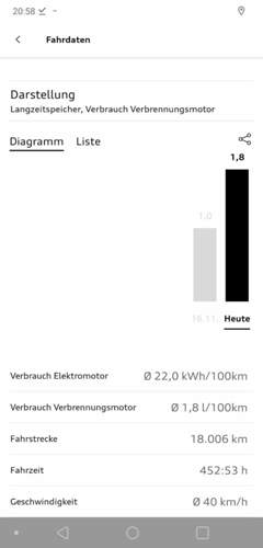

Ich habe den Q5 seit 15 Monaten und bin 18 Tkm gefahren. Der Durchschnittsverbrauch über den gesammten Zeitraum liegt bei 1,8 l/100km und 22,0 kWh/100 km. (Siehe Anhang.) Das liegt nahe den Werksangaben.
Fahrprofil und Fahrweise haben einen großen Einfluss auf die Verbrauchswerte. Wie wir hier schon vielfach festgestellt haben.

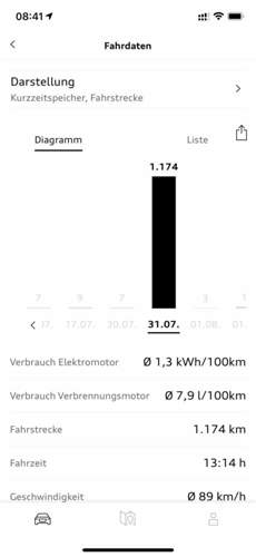

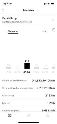

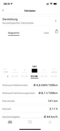

Paar Verbräuche nach kurzem Sommer-Berg-Trip:
- 3 Erwachsene mit voller Zuladung
- Dachbox
- So gut es ging bei/max ~133km/h
- Immer auf "Battery Hold"
- Abfahrt war der Akku voll geladen und unterwegs nochmal 5,4kWh dazugeladen
Insgesammt sehr zufrieden.
