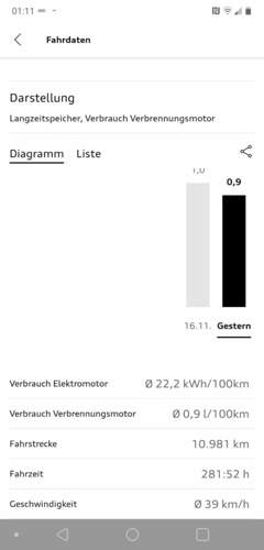

Ich hab mal meinem Verbrauch für die identische Strecke heute (mit Heizung) und gestern (ohne Heizung) angehängt.
@FS-305 schrieb am 26. November 2020 um 11:14:58 Uhr:
Denke daran wirst du dich im Winter und im Stadtverkehr gewöhnen müssen :-)
ok, dann war ich mit meinen 30,2 heute morgen mit Heizung (+Sitzheizung Stufe 1) ja noch gut im Rahmen
