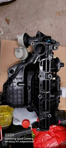

So ihr könnt mich für verrückt halten. Bin nicht an den 2 Schlauch drann gekommen. Habe deswegen nur die Stecker umgesteckt, und bilde mir ein, er Läuft viel Ruhiger. Bild 1 so war er, da war dann der Schlauch zur UD-Dose Falsch. 2 Bild Habe dann einfach Den Stecker umgesteckt. So wie in Bild 3. Der War bei mir in den Drallklappen. Bei Bild 5. Hatte ich vorher immer super Drehzahl wenn der Schlauch ab War. Habe nochmal Versucht Das AGR auszubauen. Komme aber nicht an der 2 Schraube hinter dem Kühlerschlauch drann. Auch wenn ich den Schlauch ab habe. Muss ich wohl in der Werkstatt.

3500. Die Ansaugbrücke war auch noch keine 2 Jahre alt. Habe noch eine Neue hir liegen wo ich mir die Drallklappen ausgebaut habe. Und in dem Alten reingebaut habe.

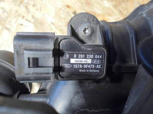

Rot/ Schwarz und Grün/ Gelb und Gelb / Schwarz und Grün/ Gelb. Wenn ich das jetzt richtig verstehe. Wenn der Schaltsaurohr nicht geht oder nicht richtig Stimmt etwas Mit dem MAP sensor nicht.
Mir ist da gerade etwas eingefallen. Beim Wechsel des Klopfsensor musste die Ansaugbrücke ja Runter. Da hatte ich den MAP sensor ausgebaut, und gereinigt. Da in dem Sensor einiges an Öl drin war. Altes Öl, da er vorher ja keine Probleme mit dem Vmax hatte. Also könnte ja eigentlich alles damit zusammen hängen oder?
MAP-SENSOR kostet neu kein Vermögen.
Tausch dem am besten.
Da ist doch ne BOSCH-NUMMER drauf.
Mach mal ein Bild.
@BlackyST170 schrieb am 01. März 2021 um 18:41:28 Uhr:
Mach mal ein Bild
Mach ich Morgen ist schon zu Dunkel bei uns.
So um die 70 Euro. Wenn ich richtig gesehen habe.
Ja.
So um die 50 € würd ich sagen.
Hier für 25 € von BOSCH
0 261 230 044
https://www.mks-autoteile.de/.../
T-map-sensor bosch 2.0 duratec he
Oh das ist ein guter Preis. Hatte einen von Fibi/ Bilstein für 28 Euro gesehen.
