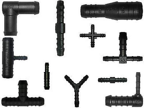

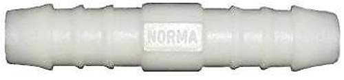

Oder noch einfacher :
Schläuche am Magnetventil abziehen und mit Verbindungsstück verbinden.
-Motor starten
-UD-DOSE beobachten, ob angezogen hat oder nicht.
Schlauchverbinder :
https://www.ebay.de/.../164081603298?...
Unterdruckpumpe KFZ
Schlauchverbinder
Set Schlauchverbinder

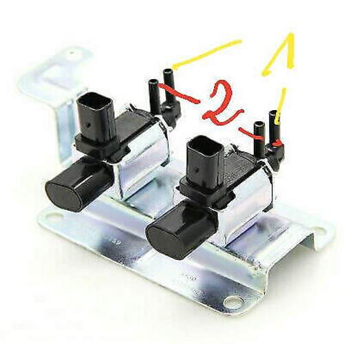

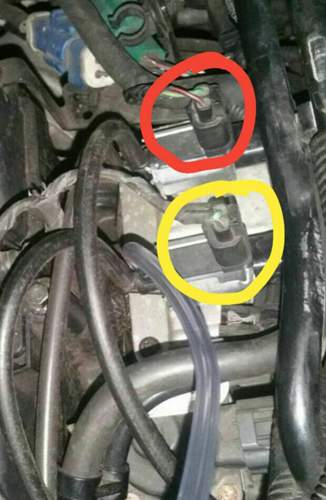

Brauche ja nur Wissen ob der erste Schlauch, der zur Drosselklappe zeigt der für die Drallklappen, in das Magnetventil zum Lenker hin gesteckt wird oder in dem Magnetventil oberhalb vom AGR. Habe einiges zum Auslesen,nur geht das nicht beim Focus C Max bei den anderen Ford's war das nie ein Problem.
Da musste doch nur den Schlauch verfolgen ,zu welcher UD-DOSE der hinläuft.
Die UD-DOSE direkt an der DK ist für die Drallklappen.
Die andere UD-DOSE ist für Schaltsaugrohr.
So kompliziert ist das nicht.
Bild 1
gelb markiert
Ist UD-DOSE für Drallklappen
Bild 2
rot markiert
UD-DOSE für Schaltsaugrohr
UD-DOSE 1 Drallklappen
UD-DOSE 2 Schaltsaugrohr
Und wie sind die im Magnetventil gesteckt.
Je ein Magnetventil für jede UD-Dose.
Und der 2.Stutzen = hinten ist Ausgang zu den Dosen.
Der 1.Stutzen = vorne ist Eingang vom Ansaugkrümmer / Verteiler
An den Kabeln von den Magnetventilen kannst Du auch zuordnen :
- SCHWARZ/ROT = Drallklappen
-SCHWARZ/GELB = Schaltsaugrohr
Magnetventile
