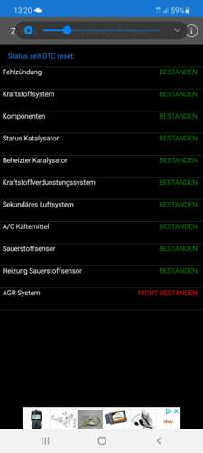

So der MAP Sensor, ist eingebaut. Viel Besseres Fahrgefühl. Dank geht an @BlackyST170 .. Vielen Dank .Verbrauch ist merklich zurückgegangen. Bin heute 500km gefahren. Viele Berge, Autobahn bis Luxemburg , und zurück. 7,5 Liter durchnitt. Aber der unrunde Leerlauf ist geblieben. Hatte mit ForsCan das PMC zurückgesetzt, damit sich alles neu anlernen kann. Ein Bekannter ist mit gefahren, er hat so ein OBD fürs Handy. Da steht in einem Test das dass AGR nicht Arbeitet. Weiß jetzt nicht ob das von Bedeutung ist. Bei dem Test. Foto ist dabei. Auch vom Betienteil Fahrerseite, da stand das Wasser drin. Was Kurzschluss verursacht hatte. Hatte ich erst dieses Jahr erneuert, da Läuft Wasser von der Tür drauf wenn ich sie Öffne, wenn es Regnet oder schneit.

Das AGR hat ne 12 Volt -Stromversorgung von
Sicherung F 35 .
Die Sicherung rausziehen und neue Sicherung 10 A ROT einsetzen .
Noch besser : gleich ne 15 A BLAU einsetzen.

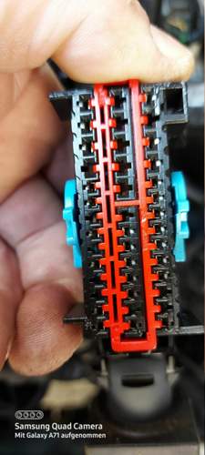

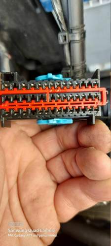

Kannst Du noch Bild von Deinem BJB-STECKER C 90 machen ?
Wie Bild 3
Bjb sicherungen duratec he
BJB Sicherungen F 17 bis F 36
BJB-STECKER C 90 Diesel
Die F34 20 A hat der FFH gesteckt, zum beheben des Fehlers beim Starten. Wenn der Motor warm war. Das Foto vom C90 BJB mach ich wenn ich den Key vom Radio finde. Möchte nicht wieder das Radio rausbauen.für die MD Nummer. Dann werde ich mal Die F32 Sicherung rausnehmen.
@BlackyST170 schrieb am 07. März 2021 um 06:37:17 Uhr:
Bitte schön. Wenn ich richtig Zähle 26 binbelegungen.

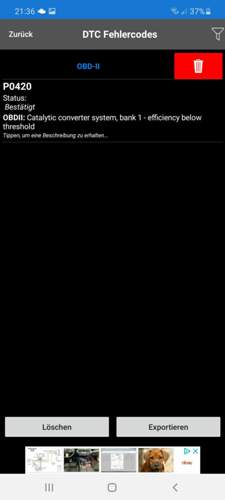

Hallo Wollte euch nicht im unklaren lassen. Lambda vor Kat, ist Defekt. Und so wie es Ausschaut auch der Kat. Verstehen nur nicht warum ich in mehrere Werkstätten war, und 200 Euro Bezahlt habe, und mir da versichert wurde alle Lambdasonden sind IO und der Kat auch. Test stehen noch aus, Aber bei dem Fehler( Bild) Wird es wohl so sein. Bin mir noch nicht sicher ob ich die Reberatur machen werde. Wenn ja was kommt dann, ist ja immer was neues an dem Wagen. Mein ForsCan zeigt mir Störung einspritzdüsen 1 Zylinder. Was ich verstehe da ich zum Testen der Einspritzdüsen, und zum testen der Spritbumpe auf CNG umgestellt habe. Und die Injetoren, noch nicht Sauber waren.

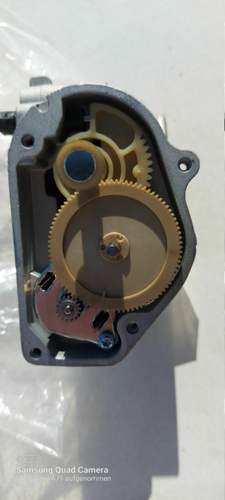

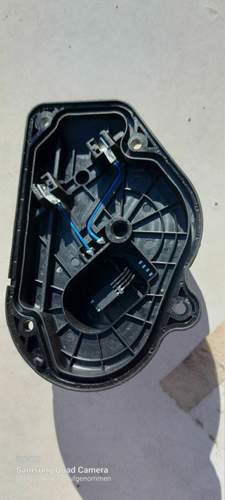

Kat ist gestern wieder gekommen. Wurde eingeschickt, mit dem Ergebnis I.O war zur Überprüfung beim Fachmann. 50 Euro hat das mir gekostet. Da keine Fehler zu sehen waren. Hatte meine Werkstatt den zur Überprüfung eingeschickt. Lambdasonde vorkat, wurde erneuert da etwas langsam. Fehler im Leerlauf sind immer noch vorhanden. So jetzt kommts, hatte ja eine neue Drosselklappe vor 4 , 5 Monate eingebaut. An dieser Drosselklappe ist die Klappe Lose. Geht hin und her, somit schleift sie beim schließen. Was auch an der Klappe zu sehen ist. Jetzt musste ich die alte DK wieder nehmen. Und da ist der Leerlaufsteller zu alt. Wollte die mit der anderen DK austauschen, geht nicht anderes Innenleben. Und der Verkäufer der neuen DK will nicht auf Garantie austauschen, da keine Werkstatt sie eingebaut hat. Somit hoffe ich ,das ich das Problem unrunden Leerlauf bald behoben habe.

Hatte ja weiter oben geschrieben, das mein AGR Test erfolglos ist. Da mir heute beim Fahren die Drehzahl Anzeige , versagt hatte. Habe ich das KI noch einmal ausgebaut, und da erst gesehen das der Drezahlzeiger nur Lose war. Denke werde ich wohl kleben müssen, wenn es noch mal vor kommt.Da es einmal raus war hatte ich es noch einmal geöffnet, und siehe da 2 Lötstellen waren wieder gebrochen. Nachdem ich sie gelötet hatte, geht jetzt mein AGR Test Wieder ,mit Erfolg . Und neues zu meiner Drosselklappe, bin da wohl auf einen reingefallen der China Schrott umklebt, und dann für viel Geld verkauft. Deswegen geht der Link auch nicht, ist von Amazon wohl zum Verkauf gesperrt. Kann da gerade noch nicht viel zu sagen. Rechtsanwalt ist da dran. Hier einige Bilder der Klappe. Die Klappe war wohl falsch rum eingebaut. Und hat so geschliefen. Mein Leerlauf ist immer noch schlecht. Aber von Ford ist mir die Drosselklappe einfach zu Teuer. Muss mal schauen ob ich den leerlaufsteller auf dem Schrott bekomme.
