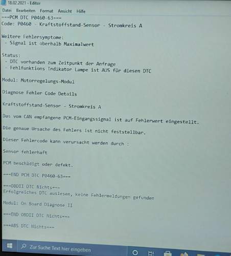

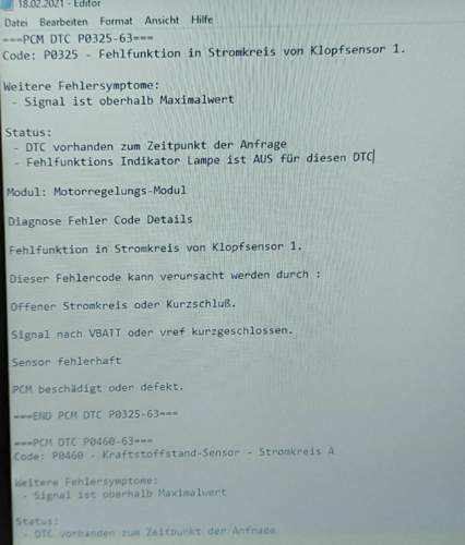

So habe den Fehler wieder bekommen. Und mal ein Foto gemacht. Wie gesagt kommen diese Fehler immer zusammen. Der mit dem Klopfsensor, ist bei Ford überprüft worden. Der ist Laut Ford I.O
Den ersten Fehler kann man leicht eingrenzen.
Da kann man am Stecker C 112 am PIN 14 Kabel WEISS/ROT die Spannung vom PCM zum Tankgeber messen.
Am PIN 13 liegt die Masseleitung für den Tankgeber.
Kabel BRAUN/ROT.
Stecker C 112 befindet sich A-Säule Beifahrerseite unten.
Stecker ist 29-polig.
Oder Kombiinstrument ausbauen und hier am Stecker messen.
- PIN 8 / WEISS/ROT
- PIN 7 / BRAUN/ROT
Auch mal Stecker abziehen und Widerstand messen zwischen PIN 7 und PIN 8 am Stecker.
Nicht am Kombiinstrument.

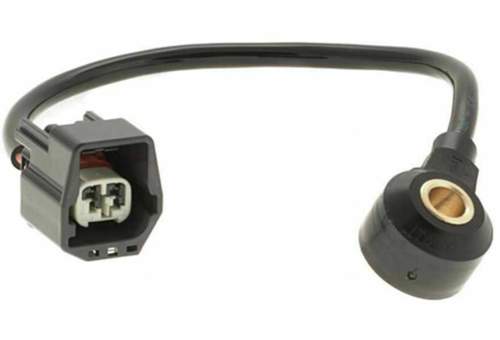

Für den Fehler Klopfsensor würd ich Klopfsensor tauschen.
Wenn nicht besser, dann Verkabelung zum PCM mit neuem Stecker erneuern.
Klopfsensor 2.0 Liter 145 PS von HELLA :
https://www.daparto.de/.../6pg009108741?...
Klopfsensor DURATEC HE

Der Fehler kommt nur wenn ich E10 Tanke. Und war jetzt über 1500 km nicht mehr erschienen . Jetzt ist er gelöscht. Leitungen bekommen Masse und Widerstand ist auch vorhanden.Da bei Ford und GM das ja anders rum ist, je voller der Tank um so geringer die Spannung. Klopfsensor wird Montag eingebaut, wollte ich eigentlich nicht da die Ansaugbrücke erst runter war. Aber ok mach ich das noch mal. Bin am überlegen das Ding mal aus dem Tank zu holen, und mir mal genau anzuschauen.
