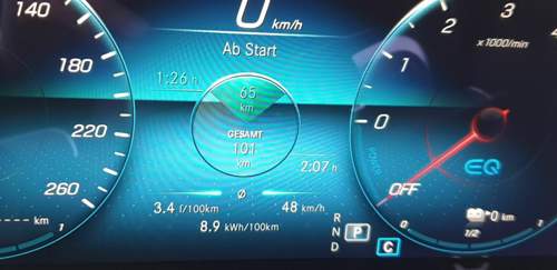

Ich habe meinen W213 erst seit zwei Wochen aber die erste Testfahrt, mit aufgeladenem Akku der mir eine Reichweite von 47 km anzeigte , bin ich zu meiner Überraschung dann doch 65 km rein elektrisch gekommen. Die Fahrstrecke bestand aus Landstraße und Stadtverkehr wobei ich auf keinen Komfort wie Heizung Radio etc verzichtet habe.

Gibt mir ja irgendwie Hoffnung das meiner auch mal ein bisschen mehr erreicht. Leider aktuell nur 37km Reichweite laut Anzeige. Hast du irgendwie vorgeheizt?
Jo6565
Nein ohne Vorheizung.
