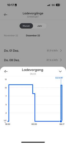

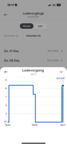

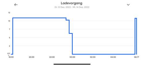

@stussy82 schrieb am 14. Dezember 2022 um 08:04:17 Uhr:
Jetzt wäre noch die Frage wieviel kWh er benötigt hat zum konditionieren?
Schwierig zu sagen. Hier noch Bilder des Ladeprokolls der Wallbox… 6:03 - 6:17 hat er vorklimatisiert. Die eingestellte Abfahrtszeit war 6:20. Das wären dann knapp 2.5 kWh, oder?
Ja so in etwa 2,5kWh kommt hin. Bei den aktuellen Temperaturen völlig ok. Sind bei meinem Tarif daheim 0,75€. Die zahle ich gern ;-)
Dazu kommt ja noch die Ersparnis auf der Strecke von etwas über 1 kWh. Somit bilanziert in etwa 1.5kWh für ein warmes Auto am Morgen. Top!
@mfre: Das hat doch mal Hand und Fuss. Vielen Dank! Deine Werte decken sich mit meinen Erfahrungen, aber so exakt habe ich es (noch) nicht gemessen.
