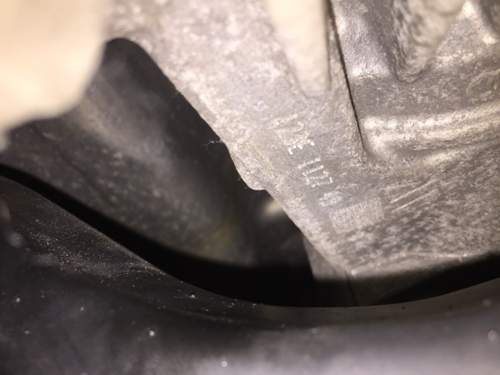

Hi zusammen
Ich fahre einen A6 4G BJ 2016 Competition mit Sportdifferential. Es wurden dessen Magnetventile getauscht und nun brauche ich die Reibwerte für die Grundeinstellung. Audi rückt diese NATÜRLICH NICHT raus und lässt lieber mein Auto nochmals DREI (!)Wochen stehen bis ein Termin frei ist. Nun hoffe ich dass jemand die Werte für mich parat hat und wäre unendlich dankbar dafür.
Beste Grüße 🙂

Sind die Werte Fahrzeugspezifisch pauschal eingestanzt oder werden die individuell pro Differential ermittelt?
Weil sagen kann mir die Werte für den A6 irgendwie keiner...
Der Wert "entsteht" beim Herstellen und Zusammenbau des kompletten Differenzials und ist abhängig von vielen Sachen. Daher, wie @Scotty18 schon sagt, geht nur ablesen am jeweils genutzem Differenzial.

Okay, ist schon ne echt haarige Geschichte. Aber weiss denn nun jemand und kann mir definitiv sagen WO auf dem Diff die Werte stehen? Die Position aus dem Beispielbild oben ist es nämlich nicht. Ich würde meinem Mech gerne das Leben erleichtern und auch gerne mein Auto wieder haben. Wegen zwei ablesebaren Werten noch bis zum 13.11. zu warten ist für mich sinnfrei.
Wäre cool wenn mir jemand diese Frage beantworten könnte.
Danke schonmal 🙂
Im Audi Reperaturleitfaden sieht man die Position und auch die Zuordnung, der Zahlencodes.
Wenn Dein Mechaniker keinen Leitfaden zur Hand hat, kannst über Erwin online die entsprechenden Unterlagen einsehen. Kostet nicht viel….
