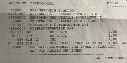

So, gerade zurück von der Reparatur, Kupplungsventile, Sensoren für Öltemperatur und Öl wurde getauscht, Fehlermeldung besteht weiterhin. Angeblich das Sportdiff selbst defekt, Austausch für schlappe 8000€ + Umbaukosten erforderlich. Allerdings keinerlei Geräusche oder Probleme beim Fahren.
Fehler kann auch angeblich nicht gelöscht werden.
Mit einer Rechnung von 1200€ und gleichem Problem wieder vom Hof gefahren, glauben die doch selbst nicht, dass das Diff hinüber sein soll.
jemand einen sinnvollen Vorschlag, was ich alternativ weiter machen kann?
Danke

Zunächst vielen Dank für die vielen nützlichen Tipps, die ich versuche, alle abzuklären. Was gemacht wurde, siehe Bild. Ich habe danach kein Gespräch mehr mit dem Techniker gemacht, was genau gemacht wurde.

Erstaunlich ist zb., dass zunächst von Wassereinbruch und möglicherweise defektem Steuergerät die Rede war, heute kein Wort mehr davon, und es ist sicher das Sportdiff selber. Auch wurde wohl nur das Öl gewechselt, nicht aber das ATF, sehr seltsam alles
