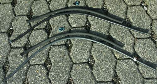

Ich finde die Werte zur Aschebeladung passen nicht.
Sicher das die Schläuche des Differenzdrucksensors dicht sind?
bei 40% Aschebeladung müssten um die 30 Kpa anliegen.
Bitte prüfe mal die Schläuche!
Mfg
Hi, die Schläuche schauen 1A aus. Keine Porösitäten zu sehen. War eine gute Idee, aber was nun? Wenn Du meinst 18kPa passen nicht zu 40% Russ, muss man doch die Temperatur einrechnen, oder? Hast Du eine Idee welchen DID ich noch prüfen könnte?
Ganz ehrlich!
Baue die Schläuche aus und sehe sie dir an.
So von oben ist das nix!
Ist etwas Gefummel!
Mfg

Glaub Overlord, ich habe das schon oft hier gelesen, das die Schläuche doch kaputt sind und man das im eingebauten Zustand nicht sieht!
Gruß von Actros2554
Na gut, mache dann noch einen Anlauf :-) Halte Euch auf dem Laufenden, mal gucken ob das morgen was wird. Die Schläuche sitzen bombenfest.

Deswegen bauen die Werkstätten die nie aus und sagen das alles in Ordnung ist.
Ihr habt ja Recht und wir wollen es besser machen. Die Schläuche oben am Sensor sind jetzt ab und der Wagen steht auf Auffahrrampen vor dem Haus. Morgen Abend geht's weiter. Bin gespannt ob ich tatsächlch was finde. Zum Beweis poste ich ein Foto :-)
P.S.: Habe bei der Gelegenheit geguckt dass das EGR geschlossen ist. Ist zu.
Hi, die Schläuche sind ausgebaut - alles OK, keine Porösitäten oder so. Bild anbei als Beweis ;-) Tja, was nun tun? Habt Ihr noch eine Idee?
Schlaeuche
