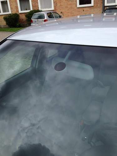

Ich folgendes an meinem Auto entdeckt (Bilder).

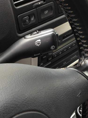

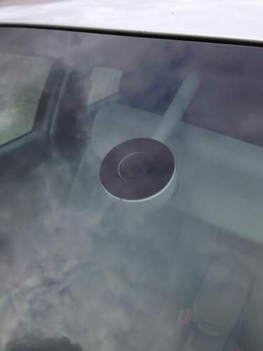

Ist das ein Regensensor? Wenn ja, dann geht er nicht. Aber warum ist dann am Wischerhebel diese Intervallschaltung (auch diese funktioniert nicht richtig)? Bin etwas ratlos.
15 Antworten
Sieht nach einem Regensensor aus, ja.
Ob man trotz Sensor den Intervallschalter hat weiß ich nicht, aber warum sollte man nicht. 😮
Eventuell ist dein Wischerrelais defekt?!
Mit dem Intervallschalter kannst du die Empfindlichkeit des Regensensors einstellen. Links eher träges ansprechen und rechts dann schnelleres ansprechen.

Nein, ich meine nicht den Reset Knopf sonder den Schieberegler oben.
Leider kann ich mit dem Regler nichts regulieren. Wenn ich ganz nach rechts gehe dann wischt er einmal und dann war es.
Hmm, also eigentlich solltest du im Regen schon merken, dass er empfindlicher auf Regen reagiert. Wischt er denn auf Stufe 1 überhaupt nicht, wenn es regnet?

Funktionen des Wischerhebels bei vorhandenem Regensensor:
Lenkstockhebel nach unten tippen = einmaliges Wischen
Lenkstockhebel erste Stufe nach oben = Regensensor aktiv, Sensorempfindlichkeit regelbar über Schieberegler auf der Oberseite des Lenkstockhebels (muss nach jedem Zündung-Aus neu von Ruhelage auf erste Stufe gebracht werden)
Lenkstockhebel zweite Stufe nach oben = Dauerintervallwischen
Lenkstockhebel dritte Stufe nach oben = Dauerintervallwischen schnell
Lenkstockhebel ziehen Richtung Lenkrad = Scheibenwaschanlage + evtl. Scheinwerferwaschanlage
Lenkstockhebel drücken Richtung Tacho erste Stufe = Intervallwischen Heckscheibenwischer
Lenkstockhebel drücken und halten Richtung Tacho zweite Stufe = Scheibenwaschanlage Heckscheibenwischer

Einfach mal die Sicherungen checken und in Dunkelheit bei geschaltetem RS (1. Stufe Lenkstockhebel) mal ein Foto ohne Blitz vom Sensor auf der WSS machen, da sieht man dann die LEDs.
Ggf. sind die ja ohne Stromversorgung.
Die Empfindlichkeit des Ansprechens des RS wird, wie schon beschrieben, über das Hebelchen oben eingestellt.
Dazu reicht auch ein Handy mit Kamera.
Die leuchtenden LEDs sieht man im Kameramodus im Dunkeln auf dem Display.
Danke für den Hinweis, daran hatte ich im Moment der Beitragsverfassung gar nicht gedacht.
Das mit dem Foto bei Dunkelheit werde ich heute Abend gleich mal testen.
Morgen, ich habe einmal mit den Handy nach den LED geschaut. Ich konnte keine sehen. Sicherung hab ich noch nicht überprüft, gibt's für den Sensor eine extra Sicherung?

Zündung an, Lenkstockhebel auf Pos. 1?
Bei genauerem Hinsehen und ggf. unter Zuhilfenahme einer Taschenlampe etc. sieht man die LEDs auch mit bloßem Auge im Spiegelsockel, wie man auch in meinem Foto oben erkennen kann.
