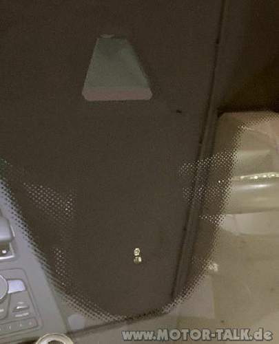

@monty: hast du von aussen betrachtet auch 2 weiße punkte im sensor (blöd gesagt)
@TE: die Teilenummern hast Du ja jetzt. Wenn Du wissen willst was bei deinem verbaut ist, bleiben Dir 2 Möglichkeiten um zu prüfen ws tatsächlich verbaut ist:
entweder jemanden mit VCDS o.ä. suchen und das Bordnetzsteuergerät auslesen lassen. Unter sub-Steuergeräte findet man den regensensor mit Teilenr,
oder Innenspiegel abdrehen, und drauf gucken was auf dem Sensor drauf steht...
@spuerer schrieb am 21. November 2018 um 15:15:46 Uhr:
Ja danke! Das ist mir bewusst, nur wenns ehh klar ist das der immer die 2 punkte (weisse sensorenfelder hat) dann kann ich ihn gleich bestellen ohne irgenwas abzudrehen oder auszulesen zu lassen! Denn meiner hat nur ein feld!

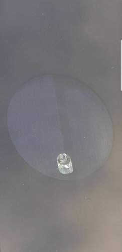

Ich habe 2 weiße Punkte. Jetzt wäre ich wirklich neugierig, ob man da tatsächlich 2 verschiedene Sensoren verbaut hat und deshalb alles so konfus war, bei meinen Audi. Ein Lichtsensor funktioniert nunmal genau so, wie ein Regensensor...
Also, bei meinem erkenne ich nur einen "Punkt" und habe definitiv Regensensor.
@Schumifan schrieb am 22. November 2018 um 14:53:00 Uhr:
Interessant, vielleicht ist das ohnehin gleich und das täuscht nur? So sieht das bei mir aus:
Regensensor
Ich denke mal die sind gleich....ich war nur näher dran...
