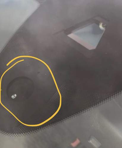

Wenn kein Regensensor verbaut, läuft auf der Position 1 der voreingestellter Intervallmodus. Schau in die BA S. 64/65. Bei Position 0 läuft auch mit Regensensor keine Scheibenreinigung.
Womöglich hat das Autohaus den „Solar-/Luftfeuchtigkeit-/Lichterkennung Sensor in der Frontscheibe“ (= PR-Nummer: 8N8) damit verwechselt.
Wenn du noch nicht auf Myaudi zugreifen kannst, prüfe das Vorhandensein dieses Steuergerätes in der Scheibe (gelb umkreist)

Die Tatsache ist, man muss das wie bereits beschrieben, in einem ruhigen Gespräch mit dem Händler klären. Wenn Du unbedingt ein Regensensor haben möchtest kannst Du den relativ preiswert nachrüsten. Eine Inspektion mit Ölwechsel ist auch kein Problem. Man muss einfach miteinander reden;-)
Kann es sein, das es nicht um ein deutsches Auto handelt und ein Import? Ich weiß in Österreich oder Schweiz, war der Regensensor nie dabei und immer extra..
Dachte ich auch, habe deutsche Preisliste überprüft. Baujahr 2016 hat in keinem Austattungs-/Designpaket eine Serienausstattung des Regensensors.
Weil der Regensensor beim Paket Innenspiegel automatisch ablendend dabei ist. Nur bei Österreich war der Regensensor nochmal als extra Option und nicht mit dem Innenspiegel Paket gekoppelt.
