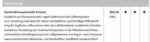

Hab auch noch den Auszug aus der damaligen original Preisliste, die erst später abgeändert wurde und so die ganze Diskussion überhaupt erst losgetreten wurde:
Regensensor
And last but not least ein bisschen Technik um zu verstehen, warum der Lichtsensor auch der Regensensor ist:
Der Regensensor bzw. Regen-Licht-Sensor registriert Wassertropfen auf der Windschutzscheibe durch ein opto-elektronisches Verfahren. Der Regensensor erkennt an der Veränderung, der durch die Scheibe geleiteten Helligkeit, wie stark es regnet.

Bin auch aus Österreich, bei Porsche haben die mir erklärt und auch nachgeschaut! Haben gemeint da geht nichts softwaremäßig! Müsste ein neuer sensor her usw.
@spuerer schrieb am 21. November 2018 um 12:27:37 Uhr:
wenn ein 81A907660A verbaut ist, ist definitiv kein Regensensor an Bord - geht hardwaremäßig nicht. Die Kamera kann das nicht, zudem wäre bei denen mit Kamera dann sicherlich keine Regen,Licht,Feuchtesensoren verbaut wie z.B. bei meinem, denn immerhin kosten Sensoren mit der Regenfunktion fast das doppelte.
Das mag ja sein, dass in Österreich das nur "freigeschaltet" werden muss, dann sind aber dort auch bereits die Regen,Licht,Feuchtesensoren mit den Teilenrummern 8U0 955 559 C bzw. 81A 955 555x verbaut.
Nö der ist nicht bei mir verbaut, hab den günstig im netz gefunden und wollte wissen ob es der richtige ist!
