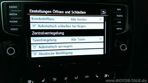

So, bin schon mal ein kleines Stück weiter:
Imag0030
Und was ist das für ein Punkt "akustische Bestätigung " ????
Woher bekommt man diese Funktion???
Dann chirpt das Alarmhorn der Diebstahlwarnanlage beim Auf-/Zusperren des Fahrzeugs. Wie in amerikanischen Filmen. Das kann man sich auch per VCDS codieren, sofern man eine DWA hat.

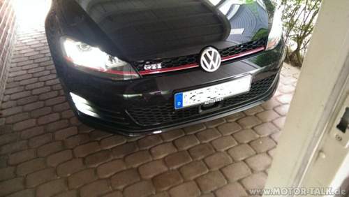

Comming Home und Leaving Home über Nebelscheinwerfer geht auch. Es gehen allerdings die LED Tagfahrbeleuchtung mit an.

@dirk3012 Du machst das gerade mit ODIS?
Nein, mit einem can Interface von vag can pro. Keine Angst bevor hier wieder irgendwas mit China clone von vcds oder sowas kommt . Hat mit vcds nichts zu tun.
http://www.diagnoses.biz/index.php?...
Nein Nein das war nicht meine Absicht. Ne Cool das es geht!! Konntest du das Regen schließen testen?
Ja, wasserschlauch auf die Windschutzscheibe drauf. Musste eh gewaschen werden. Smile
🙂 musstest du zwei Sachen codieren für Regen schließen oder nur eine?
Habe zwei codiert, 1. einmal aktiviert, und 2. einmal das es im menü sichtbar ist. ob ich mir 1 hätte sparen können kann sein.
