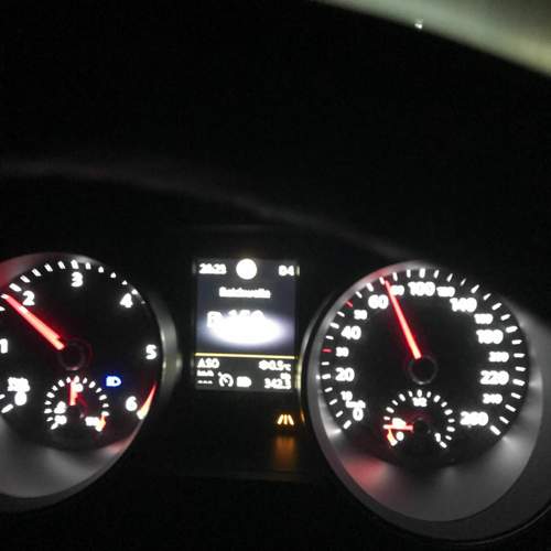

ich würde gerne mal von euch wissen, wie oft bzw. in welchem KM-Intervall die Regeneration des DPF angestoßen wird.
Ich fahre überwiegend Stadt und Landstraße und die Regeneration wird ca. alle 300 KM angestoßen... Finde ich schon ziemlich oft...

Während des Freibrennvorgangs ändert sich die Schaltkennlinie, weil eine höhere Motordrehzahl den Freibrennvorgang unterstützt. Selbst die Schaltempfehlungsanzeige des Handschalters lässt dann später hochschalten.
Derartig kurze Intervalle wie du sie schilderst können eigentlich nur dadurch zustande kommen, dass die Regeneration regelmäßig abgebrochen wird. Wie Florian333 sagte, schaffte man selbst bei schlimmstem Stadtverkehr ca. 250 km. Dass ein Freibrennvorgang abgebrochen wurde, lässt sich am Geruch nach verbranntem Gummi und nachlaufenden Lüfter nach Abstellen des Fahrzeugs erkennen.

Wenn es nicht notwendig wäre, würde das Motorsteuergerät keine Regeneration einleiten. Ihr könnt das nicht mit den EA189-Betrugsdieseln vergleichen. Die regenerieren seit dem Abgasupdate auch deutlich häufiger. Die langen Freibrennintervalle vor dem Update wurde mit hohen NOx-Emissionen erkauft.
