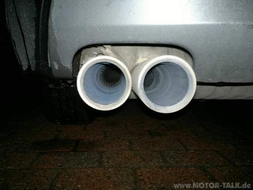

Wenn du im Tool32 links den Eintrag findest mit status_regeneration, da doppelklick drauf.
Dann öffnest du den Job Status!
Wir waren Autobahn bereits paar KM unterwegs, habe dann während der Fahrt in der Tabelle rechts, den Eintrag gewählt, kenne den genauen Wortlaut leider nicht, regeneration_aktiv
den auswählen,dann oben auf Job und Job durchführen... habs auch öfter mal... wenn du dann den Status durch Doppelklick wieder aktualisierst erscheint dann bei Aktiv = 1.
Habs auch öfter gemacht, dann sind wir noch ne Weile gefahren, im 4. Gang bei ca. 3.000UPM, war leider sehr windig, sonst hätten wir ihn lieber ausgefahren.
Aufjedenfall ging der Wagen danach wieder richtig gut, vorher war der total lasch, ehrlich, fast wie als hätten wir wieder eine Optimierung drinne ;-)
Haben auch glaube ich noch nie gesehen, dass der Linke Auspuff geöffnet war :-)
Hoffe das hilft Dir bzw Euch weiter!!
Viele Grüße von einem Audifahrer ;-)
