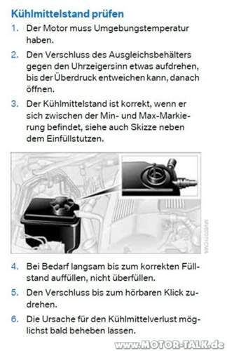

sorry für die doofe frage, aber ich habe den wagen noch nicht so lange, wo ist denn der kühlmittelbehälter im motorraum wo ich den stand ablesen kann?

so ich habe eben mal nachgesehen, und den kühlflüssigkeitsbehälter aufgemacht, habe da nichts drin gesehen, laut der skizze auf dem behälter müsste ich wohl einen messstab sehen der mir entgegen kommen müsste, oder?
Hab mal ins Handbuch geschaut und Dir eine Hardcopy gemacht.
In Deinem Handschuhfach liegt bestimmt auch sowas 🙂
Kuehlmittelstand-prueffen
danke, aber wo ist denn die min und max markierung?
sehe bei mir noch nicht mal so einen messstab rauskommen...

habe eben nochmal geschaut und etwas kühlmittel nachgeschüttet, aber einen messstab ist bei mir da irgendwie nicht drin,...

Wenn der Stab noch irgendwo ist, aber nicht sichtbar, dann fehlt da aber MASSIG Kühlflüssigkeit. Da dürfte das Gebimmel gar nicht mehr ausgehen.
Wenn er weg ist, würde ich mich fragen, wohin. Normal ist das nicht.
