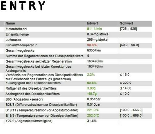

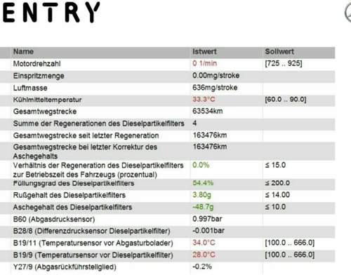

@db-fuchs : Ja die beiden Werte der Sensoren sind jetzt annähernd gleich im kalten Zustand. Anbei noch ein Bild davon. Der Wagen war ca. 9h aus, aber stand in der Sonne.
Ich habe den Motor dann warm gefahren und im Leerlauf ausgelesen. Da ist die Abweichung jetzt auch <60 Grad. (Bild anbei)
Unter Last weichen die Werte natürlich weiter voneinander ab, aber das ist auch logisch denke ich. Der Wert des B19/11 springt jetzt auch nicht mehr über 700 Grad beim Gasgeben sonder bleibt immer unter 650 Grad.
Zwischen den beiden Bildern liegen Ca. 5km Stadtverkehr und 15km Autobahn. Man kann gut sehen dass der Füllgrad in diesen 20km um ca. 6% steigt.

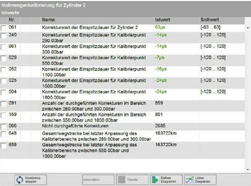

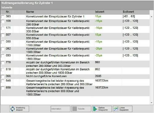

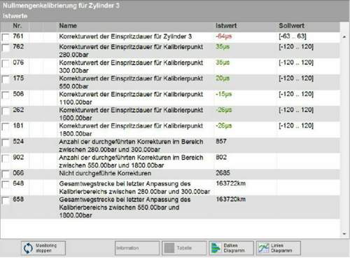

Ja ich werde auf jeden Fall berichten und Fotos der Messbecher mit den Rücklaufmengen einstellen und die Korrekturwerte aus Xentry dazu packen.
Langsam wäre ich froh den Fehler zu finden...
Die Korrekturwerte auf Z2 und Z3 sehen schon ziemlich nach Verschleißgrenze aus....
Z1
Z2
Z3
Finde ich noch im Rahmen
Zylinder 2 verkokt Zyl. 3 verschlissen?
Würde noch mal Nullmengenkalibration durchführen und noch mal überprüfen.
Wenn kaum Abweichungen von aktuellen Ergebnissen, würde ich den Injektor im 3. Zylinder austauschen.

@KFZ-Amateur: Mit Zylinder 2 verkokt und 3 verschlissen meinst du aber die Injektoren oder?
Falls ja habe ich einen ähnlichen Verdacht. Ich wollte am Wochenende noch einmal die Leckölmengen messen. Eine Nulllmengenkalibration kann ich ja in jedem Fall nochmal durchführen.
Wenn die Injektoren auf Zylinder 2 und 3 hinüber sind werde ich die beiden austauschen (Delphi).
Das würde vermutlich auch meine DPF Probleme lösen
Wenn die Nullmengenkalibration zum gleichen Ergebnis führt, kannst auch die Injektoren 2 und 3 tauschen.
Danach noch mal testen ob die Ergebnisse mit wandern.
Dabei den verkokten reinigen. Die Spitze eintauchen im Dieselkraftstoff, Benzin, Universalverdünner, Aceton usw.
Die alten Schrauben nur mit dem vorgegebenen Drehmoment anziehen, ohne 90 °.
Zum Schluss neue Schrauben verwenden mit Drehmoment + 90°.

Da ich in den letzten Wochen wenig Zeit und noch weniger Lust auf die Problemsuche hatte, war der Wagen beim 🙂 . Hier sagte man mir die Injektoren wären zwar an der Verschleißgrenze aber noch nicht im kritischen Bereich. Die Aussage basiert auf Xentry Messungen der Nulllmengenkalibration.
Sollte hier noch jemand eine gute Idee haben, immer her damit.
Xentry hat nicht unbedingt was zu sagen.
Damit hat man bei mir auch mal die Injektoren überprüft. Ergebnis alles i.O..
40KM später, noch am gleichen Tag, ist die Karre verreckt, Injektorschaden.
