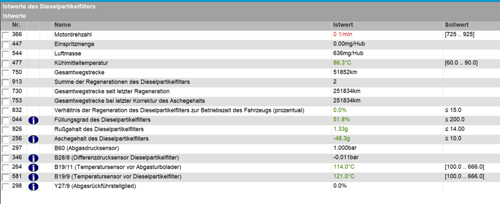

Bei meinem 220 CDI, OM651 (251.000 km) geht seit einiger Zeit sporadisch die Motorleuchte an.
Das Auslesen gibt folgende Fehler:
-P245328 Eingang Differenzdrucksensor 1 hat Funktionsstörung. Der Signal-Offset ist außerhalb des zulässigen Bereichs.
-P042664 Temperatursensor 1 Katalysator (Zylinderreihe 1) hat Funktionsstörung. Es liegt ein unplausibles Signal vor.
-P244A00 Der Differenzdruck im Dieselpartikelfilter (Zylinderreihe 1) ist zu niedrig.
-P246397 Der Rußgehalt des DPF ist nicht in Ordnung. Die Systemfunktion ist eingeschränkt.
Nach dem Löschen der Fehler funktioniert alles erstmal wieder normal und die MKL geht aus.
Im Anhang habe ich mal die Werte des DPFs hinzugefügt. Der Füllungsgrad des DPF liegt bei 51% (von 200%) und das Rußgehalt bei 1,33g (von 14g). Was mich irritiert ist das Aschegehalt mit einem Minuswert -48,3g. Wieso steht dort ein Minuswert und sind sonst die Werte aus eurer Sicht im Normbereich?
Kann es sein, dass der Differenzdrucksensor wieder defekt ist (wurde vor ziemlich genau 100.000 km gewechselt).
DPF Werte
Öhm, ist der Aschegehalt nicht zu hoch?
Ich hatte die letzten beiden deiner Fehler als mein (Zubehör-)DPF hinüber war. Ich würde Ausbau und Freibrennen in Betracht ziehen.
Oh, ich ziehe zurück. Ich hab da ein ~ statt - gelesen. Den Differenzdrucksensor kann man durch reinpusten/saugen testen, ob er plausibel arbeitet.
@Gudolf schrieb am 4. Februar 2025 um 21:17:14 Uhr:
Meinst du, ausbauen und reinpusten oder im eingebauten Zustand die zwei Schläuche zusammendrücken?
Ne, ausbauen, aber am Kabel angesteckt lassen und dann an beiden Enden pusten/saugen.
