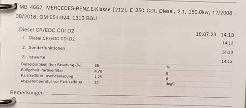

Mein 212er 250cdi mit 280TKm regeneriert im Stadtbetrieb ca. alle 100-150km. Autobahn 120-130km/h ca. alle 300km, 170km/h ca. 250km und "vollgas" (sobald es geht bzw. bis max 200km/h mit 5G Automatik) spätestens nach ca. 900-1000km. Dauer der Reinigung immer exakt gleich - egal welcher Lastzustand - 10min (+/- Paar Sekunden bzw. Messtoleranz).
Im Sommer hat die Werkstatt den DPF "ausgelesen" - siehe Anhang. Das sieht mir etwas komisch aus bzw. nach etwas wenig Asche für 270TKm?!?
Beobachte ich den DPF beim bzw. nach dem Freibrennen, liegt der Wert bei ca. 70%. Bei 100% (laut carly) regeneriert er wieder. Sprich der Ruß geht nicht unter ca. 70%.
Frühjahr 2022 hatte ich einen defekten Diff.Drucksensor und habe den selber (original MB) ausgetauscht. Fehler mit Carly gelöscht und fehlerfrei weitergefahren. Paar Monate später noch vorsorglich LLM getauscht (MB!) Werte vom Sensor, DPF oder LLM wurden nicht gelöscht!!!
Der Tausch des LLM äußerte sich positiv auf Verbrauch und Fahrverhalten!
Fahrzeug fährt dem Alter entsprechend gut bzw. seit dem Tausch vor ca. 20TKm unauffällig bis auf die häufigen Reg.Zyklen. Hat leider das Dieselupdate von MB (kam zwischen Diff. Sensor und LLM Tausch - seit dem Update läuft er etwas träger in Teillast).
Jetzt wäre meine Frage: hätten die Sensor bzw. DPF und LLM Werte gelöscht werden sollen bzw. kann es sein dass auf Grund der alten Werte die Reg. Zyklen entsprechend kürzer geblieben sind bzw. die Werte des Filters falsch angezeigt werden?
