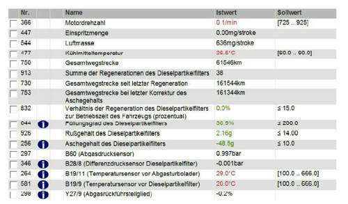

mir ist in den letzten Wochen aufgefallen dass mein DPF im om651 250CDI häufig regeneriert. Es passierte so alle 200km.
Mein Fahrprofil sieht folgendermaßen aus:
Täglich 3km Landstraße dann 30km Autobahn dann 3km Stadtverkehr. Auf der Autobahn fahre ich meist so 140kmh.
Ich habe die Regenerationshistorie und die Istwerte des DPF ausgelesen.
Hat jemand Erfahrungen mit den DPF werten und kann mir sagen was nicht stimmen könnte?

Füllgrad nach dem Regenerieren ist normal. Das ist der Ascheanteil. Da hast du noch Platz.

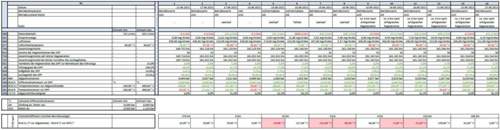

ich habe die ganzen Werte der verschiedenen Messungen einmal tabelarisch zusammengefasst um sie vergleichbar zu machen.
Nach wie vor sehe ich keine systematischen Fehler, bis auf den unplausiblen Wert in 256.
@db-fuchs : Sind die rot markeirten Abweicheungen Temperatursensoren die von denen du gesprochen hast?

So noch mal da zu ich hatte ja schon geschrieben die Temp. der B 19 Geber kalt messen die Temp müsste dann 15-20 Grad sein klappt aber irgendwie nicht.
Der Diff-Sensor bracht nicht eingelernt werden.
Regenerationsfahrt ja hast du denn eine Fehler Code die im Prüfablauf zur Fahrt hin führt?
@db-fuchs : Danke für deine Antwort. Ich habe den B19 am 18.06 (Messung 4) bereits in kaltem Zustand gemessen. Der Motor war zu dem Zeitpunkt ca. 9h aus. Es war an dem Tag allerdings sehr warm. Unten noch einmal eine Messung von vorhin. Motor seit 10h aus, Außentemperatur ca. 18°C.
Viele Grüße
DPF kalt
Motor seit 10h aus ! OK ich gebe es auf. Erneuere den B 19-11
An dem Sensor soll es nicht scheitern, aber woran machst du jetzt fest dass der hinüber ist?
Der Wert muss gleich sein im Kalten Zustand und im Betrieb nicht mehr als 60 Grad abweichen.

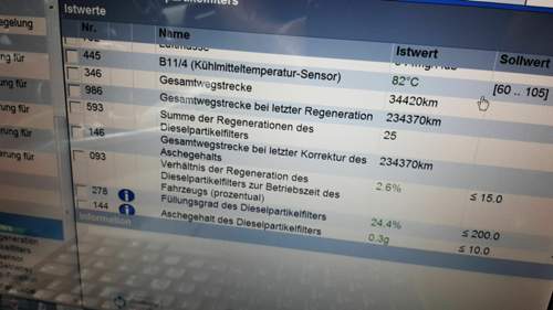

Hier zum Vergleich meine Werte.
Ist dieser Minus vorm Wert des Aschegehalts verschwunden?

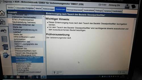

nsonsten könnte man nach der nächsten Regeneration mit der entsprechenden Option den DPF als neu anlernen.

@KFZ-Amateur schrieb am 2. Juli 2021 um 16:48:18 Uhr:
Ansonsten könnte man nach der nächsten Regeneration mit der entsprechenden Option den DPF als neu anlernen.

Nein, der Wert ist nach wie vor wie in Stein gemeißelt. Ich habe den Temperatursensor in der Zwischenzeit besorgt, aber aus Zeitgründen noch nicht eingebaut.
Ich habe auch schon überlegt den Filter als neu anzulernen, weiß aber nicht welche Konsequenzen das noch mit sich bringen könnte.

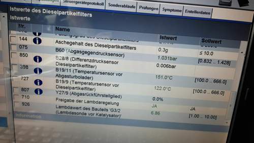

Danke schon einmal für deine Referenzwerte. Hast du die Messungen bei laufendem Motor gemacht? Ich kann die Drehzahl leider nicht sehen.
Mir fällt erstmal nur auf dass die Temperatursensoren bei dir deutlich niedrigere Werte anzeigen und dass das Abgasstellglied auf 0% steht (bei mir nur wenn der Motor aus ist oder die Regeneration läuft). Bei mir gibt es Außerdem keine Lambda Werte.
Welchen Motor hast du genau?
Viele Grüße
Mein Motor war betriebswarm und befand sich im Leerlauf.
Ja, die Kats kühlen sich meistens schneller ab als, das Kühlwasser im Motor.

Vor einem Jahr gönte ich mir einen neuen DPF, aber nur softwaremäßig und nix ist bisher explodiert.
Maschine: siehe das 3. Bild, oder Signatur.
@KFZ-Amateur: also du hast mechanisch nix geändert sondern dem Steuergerät nur einen neuen DPF eingelernt? Warum hast du das gemacht und welchen positiven Effekt hatte das?
