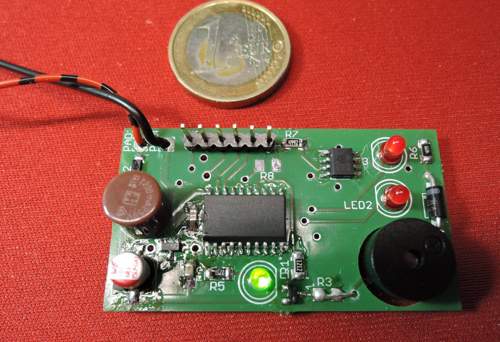

Aufgrund einer aktuellen Debatte in einem anderen Fred und weil gerade persönlicher Bedarf da ist, würde ich gerne einen früheren Gedanken an ein Projekt wieder aufleben lassen: eine kleine Elektronik-Platine, welche den Beginn einer Regeneration des Dieselpartikelfilters anzeigt.
Es gibt viele Gründe, warum das Wissen über eine gerade ablaufende R sinnvoll wäre, nur einer davon: man hätte die Chance, einen Abbruch z.B. beim Abstellen des Dicken in der Garage zu verhindern, indem man noch eine ausreichend lange Zusatzrunde dreht.
Gedacht ist dabei an eine wirklich kleine Platine, auf welcher ein MicroController werkelt. Der kontrolliert den Temperaturstatus von einem oder auch zweien der serienmäßig verbauten Temp-Sensoren im Abgasstrang und vermeldet das Überschreiten gewisser Grenzen. Die Meldung wäre schlichtens: eine oder zwei LEDs blinken und ein Winzig-Piepser könnte den Start mit z.B. dreien der ach so beliebten spitzigen Warnlaute "verlauten" lassen.😁
Der Strombedarf wäre so niedlich – weniger als 10 mA - , dass es nicht lohnt, darüber zu debattieren, zumal das Ganze nur an ZündungsPlus angeschlossen würde. Die Kosten wären genauso niedlich. Sie sind noch nicht kalkuliert, lägen aber erwartet im Bereich von 20 €, zumindest für Forenmitglieder mit >10 Beiträgen. Eine Kontrolle der Kosten durch einen oder zwei F-Mitglieder wäre kein Prob für mich.
Es würde schon ein Weilchen dauern; bin kein studierter Informatiker, welcher mittels Profiausrüstung und Zugriff auf Fertig-Progs, Bibliotheken und 2.400 €- Hardware-Debugger so’n Assemblerprogramm in 3 Stunden incl. Entwanzung [Fehler-Entfernung] niederschreibt. Aber lass’ ma, es würde schon fertig werden…
Dafür könnte ich Hilfen gebrauchen, insbesondere für die wenig geliebte Mechanik.
Da wären z.B. die Abgriffe für den/die TempSensor/en. Wo kommt man am besten ran: unten am DPF oder etwa doch das Kabel Numero 55 am 94-poligen „Stecker B“ am J248 Steuergerät wie ein Marder anknabbern? Bei die Gelegenheit😉: wo genau sitzt das J248 eigentlich?… der Schaltplan lässt ausgerechnet diese Frage offen!
Wie also bekommt man die benötigten Kabel/Kabelabgriffe in den Innenraum? Bislang angedachter Ort für die Schaltung wäre der kleine Stauraum Mitte/unten Armaturen-Brett, wo der Ascher sitzt/saß.
Dann die TempSensoren: bei meinem Dicken – einem 2,7 TDI von 2006 – kommen zwei in Betracht: einer direkt vor dem DPF, der heißt „G506“ und dann gibt es noch den „G448“, den Abgastemperaturgeber2 für Bank1. Die Drei-Punkt-Nuller-Dicken haben noch einen: den „G235“, den Abgastemperaturgeber1.
Würde mich über Anregungen und Hilfen freuen. Und – ach ja – bitte Geduld mitbringen. Das angefügte Bild ist ein reines Beispielbild für eine Minimal-Configuration. Ach ja, noch was: falls jemand einen solchen Sensor haben oder dessen Kennlinie kennen sollte oder aber das Steuergerät J248 - gerne auch defekt - rumliegen haben sollte: bitte mal einen Wunk geben.

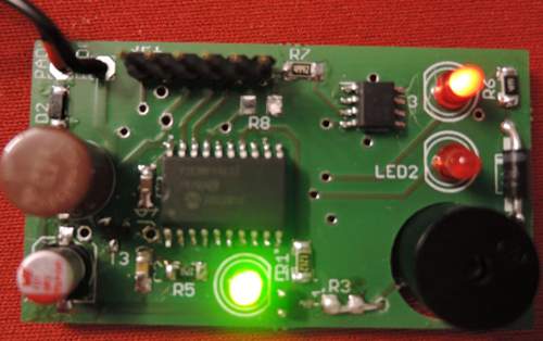

Mittlerweile war die Platine aus der Fertigung eingetroffen und heute wurde sie bestückt. Is klar, auch da gab es Unerwartetes: ein neues Bauteil verursachte einen veritablen Kurzschluss – so was gibts auch, leider. Aber da ich die Schaltung selbst entworfen hatte, war es nur eine Frage von Minuten, bis der Bösewicht geoutet wurde.
Nun hat sie erstmals ihren Testbetrieb aufgenommen, will sagen, die Spannungen und Ströme sind in Ordnung und das Datensignal wird auch empfangen, aufbereitet und zum µC weiter gereicht. Der ist noch nicht programmiert, das passiert wohl Anfang der Woche.
Die allerwichtigsten Schritte sind getan, der „Rest“ ist Fleißarbeit. Sitzt die Schaltung erst mal im Auto, muss fleißig gemessen werden. Es gilt, zu ermitteln, mit welcher Spannung der Temp-Sensor am DPF grund versorgt wird. Erst mit diesem Wissen und den von unserem User @A4TDI-Fahrer zur Verfügung gestellten Widerstands-Werten des Sensors kann dann die zu erwartende Spannung bei der gewünschten Temperaturschwelle errechnet werden. Das muss man dann noch dem µC als Wunk mit auf seinen Arbeitsweg geben, und dann….
Wird aber auch Zeit, dass dieses Projekt fertig wird. Der Dicke vermeldete vor einigen Tagen via VCDS, dass er schon über 1.000 km seit der letzten Regeneration gelaufen ist. Die Zeit dräut…..
Ach ja, Piepsen kann das kleine Kerlchen auch schon, sogar recht wacker. Unwahrscheinlich, dass es jemand überhört, das übertönt jeden Tinnitus...😁

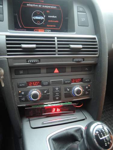

@Atomickeins: Die Unterbringung der Schaltung gleich in zweierlei Hinsichten gehört zu den Dingen, über die ich mir bislang keine besonderen Gedanken gemacht habe. Fürs Erste würde ich die Platine, so nackig wie sie ist, noch huckepack auf meine Öltemperaturanzeige (ÖTA) drauflegen. Für "später" werde ich versuchen, die jetzt neuen Funktionen der DPF-Temp in die vorhandene ÖTA zu intergrieren. Das ist ja einer der Vorteile von diesen MicroControllern: man kann sie bei Bedarf mit einem anderen Programm ausrüsten. Dann würde die Anzeige "normal" die Öltemp anzeigen, und irgendwann piepst es, dann will der DPF halt auch mal was sagen....😛
Als Gehäuse könnte was Niedliches dienen, z.B. sowas:
https://www.reichelt.de/...ip54-schwarz-4u32070502006-p324265.html?...
Das wäre dann aber auch nur für die Elektronik. Eventuelle fette Anschluss-Steckverbindungen müssten dann mit externem Stecker ausgeführt werden. Mir selbst und für die ersten Testeinsätze reichen für die Verbindung ganz dünne Käbelchen.

Einbauort
