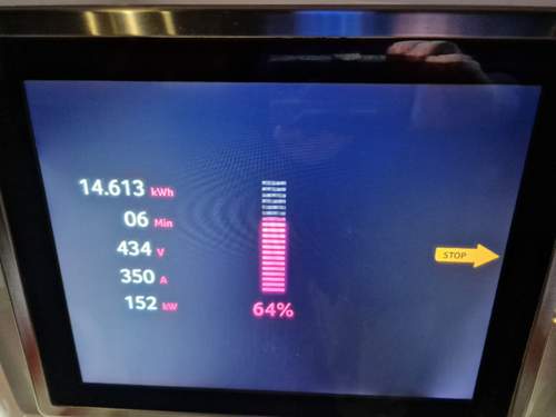

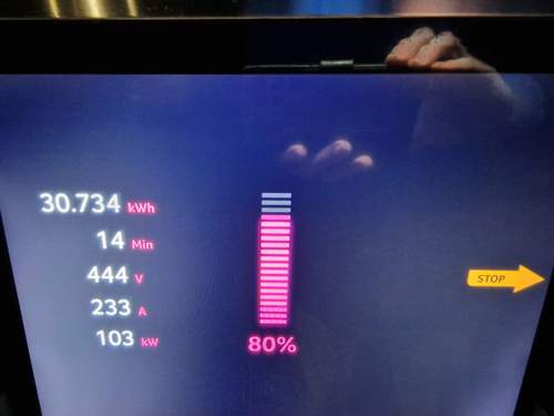

Lademonster E Etron S @ Ionity Buddikate West 6,5 Grad Außen 😉
Habe jetzt 860 km runter 🙂
Neben mir wird neidisch auf den Ladespeed geschaut 😮
@Etrons2022 schrieb am 22. Dezember 2022 um 18:50:40 Uhr:
Da habe ich auch schon schnell geladen, auch auf der anderen Seite auf der Fahrt zum Whisky und Rum Festival Bordershop Fehmarn und auch wieder auf dem Rückweg. :-D
@kappa9 schrieb am 22. Dezember 2022 um 18:52:53 Uhr:
Die andere Seite war heute leider gestört 😮

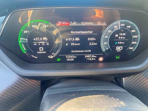

Heute auch wieder: 10 Grad Außentemperatur, 50% SoC, Leistungsreduktion beginnt und er liefert nur noch ca. 90%. Zwischenzeitlich habe ich mal im PFF geschaut. Dort finden sich ähnliche Berichte / Erfahrungen - was die Sache aber nicht besser macht (auch wenn ich mich nicht mehr so alleine fühle...). Euch allen erst mal ein frohes Fest!!! :-)
Möchte das Thema hier noch mal aufbringen - da das Thema auch mich sehr stark aufbringt (aufregt)!! Es kann doch nicht sein, dass (wie gestern) ich bei ca. 50% SoC und 12 Grad Außentemperatur in den Wagen steige und nur noch 80% Leistung zur Verfügung habe (siehe Bild) - von den 50% Leistung bei 6 Grad und 30% SoC ganz zu schweigen. Habt Ihr darüber schon mal mit der Werkstatt gesprochen? Ich finde das SOOOOO schwach!
2023-02-13-soc-zu-leistung
