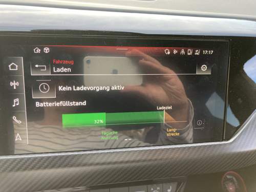

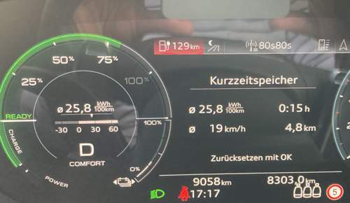

Update von heute: RS e-tron GT, ca. 15 Grad, nachmittags 17 Uhr (Akku sollte also halbwegs warm gewesen sein), SOC 31%, beim Losfahren die gelbe Warnung, dass der Antrieb eingeschränkt sei und die Leistungsanzeige zeigte maximal ca. 80% Leistung an. Kennt das noch jemand?
Und dazu: gestern Abend mit 36% abgestellt, heute Abend nach ein paar Fahrten durch den Ort über insges. 9,4 km SOC 30% bei angezeigten 24,2 kWh/100 km Verbrauch. Das würde auf eine Akkukapazität von ca. 38 kWh hindeuten...
Die letzten Berechnungen der letzten Tage ergeben eine nutzbare Kapazität von ca. 76,5 kWh - was mich allerdings auch nicht wirklich begeistert...

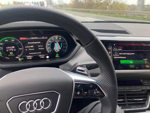

Zuletzt war ich wegen der Serviceaktion beim Freundlichen und habe die Thematik mal angesprochen. Ich solle erst mal das Updaten abwarten, da das mit dem BMS zu tun habe. So weit, so gut... Heute folgender Stand: 7 Grad, SoC 39% und Leistungsbegrenzung bei knapp 80%.. das finde ich schon ein wenig übertrieben... Kann jemand von Euch diese Zahlen nachvollziehen oder Vergleichswerte von seinem RS GT liefern?
