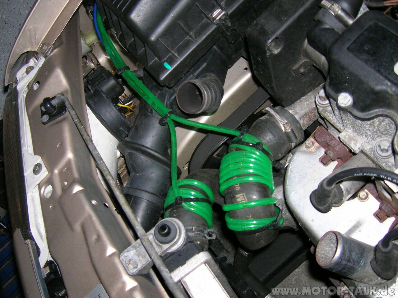

für unser batteriepolabdeckungsfetischißten:
die abdeckung ist nur pflicht wenn keine dämmatte in der haube ist 😁
sollte ein teil der seitlichen verkleidung bis an den pol kommen ist der hauptkabelbaum eh schon durchtrennt.
siehe bild wurde noch nie beanstandet, weil ich die dämmatten drinn habe
das einzigste blech was dort hin könnte ist die motorhaube und die ist bei mit isoliert durch die matte
zu deinem Bild @PCbastler hast du dir da eine erwärmte Scheibenreinigung mit Aqariumschlauch gebastelt?
ich glaube langsam ich hätte ein patent anmelden sollen😎
geht super löst dem dreck im winter bestens und die mücken im sommer gehen auch besser ab
das schon, aber der Schlauch macht... das wie lange schon mit? ich denke das material des schlauches wird das warm+kalt nicht lange mitmachen, ansich schon nicht dumm die idee... , nur die Hitze im Sommer... oder baust du das jeden sommer um?
