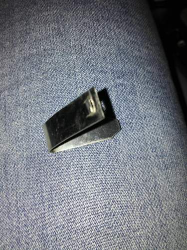

Bei mir war es so, dass ich ohne es bemerkt zu haben die innere Spange abgerissen hatte, was zur Folge hatte, dass er ebenfalls nicht eingeklippst war.
Ansonsten Versuch den Blinker möglichst parallel an dein Scheinwerfer Glas anzulegen. Es gibt 4 i
schienen, die du rein schieben musst, wobei man die mittlere etwas zusammen drücken muss.
Letztendlich sollte der Blinker passen. Ob Original oder nicht, wenn er nicht einrastet ist wahrscheinlich etwas kaputt. Ansonsten viel Geduld 😁 hab mir schon 3 Stück kaputt gemacht beim wechseln der Birnen

Also erstmal vielen Dank für die Antwort. Was meinst du mit innerer Spange? Das ist doch eigentlich alles Plastik wo der sich so dazwischen klippst?
Bei meinem Blinker ist es so, dass zwischen den zwei mittleren Plastik schienen eine Metall Spange ist, damit diese dann am Ende aus einander gedrückt werden und somit einrasten. Habe aber auch keine originalen, vlt gibt es da Unterschiede. Auf jeden Fall ist diese mir beim ersten Mal irgendwie raus gerutscht und das führte dazu, dass der Blinker nicht mehr einrastete.
Edit: siehe Bild, diese Spange meine ich
Vielen Dank Patrick. Ich halte nach dieser Spange mal Ausschau.
