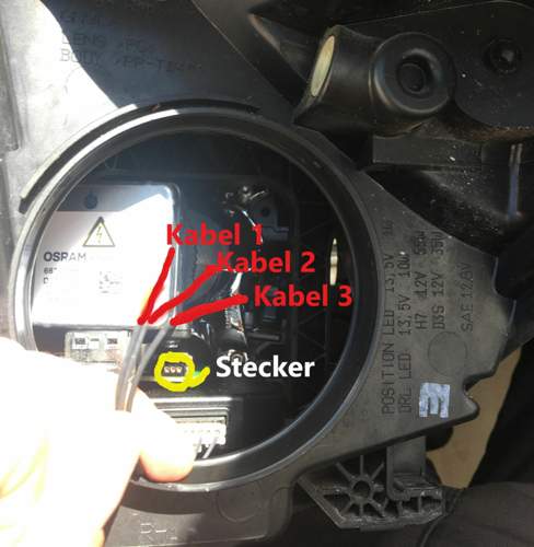

Hallo
Ich habe auch das Problem das am rechtem SW am oberen Stecker alle drei Kabel gebrochen sind.
Stecker habe ich bei EBAY gefunden.
Habe aber das Problem das alle drei Kabel ab sind. kann ich die irgendwie messen um festzustellen welches
Kabel wo hin kommt? Nicht das Irgendwas kaputt geht wenn ich die Kabel falsch anschließe.
Danke Uwe

Leider ist nicht zu sehen wo die Kabel hingehen. Siehe Foto
Weder am rechten noch am linken SW.
Und so ist es wie Lotto spielen, deshalb die frage mit durchmessen.
Diese Woche habe ich keinen Zeit, aber nächste Wiche muss ich dann halt mal zu Boschdienst.

Wenn das Kurvenlicht nicht funzt könnte ein Kabel von der Buchse wo der Stecker drin ist dahin gehen,dadurch kannst das schon mal rausfinden wo das ist,dann müsstest theoretisch Licht an auf Automatik,Rückwärtsgang rein und an den 3 Schwarzen messen,2 davon sollten Strom führen dann u.wenn 2 gefunden hast RWG raus(Lenkung gerade),da bleibt eins übrig was Strom liefern müsste u.damit weißt du wo das was keinen Saft mehr hat hinkommt.
Die anderen beiden einfach testen,aber von Electronic hab ich null Plan,aber so wäre mein Vorgehen.

erstmal wenig verwunderlich: ich habe das selbe im Thread beschriebene Problem. Der FFH will 1400€ für einen neuen Scheinwerfer haben. Vorne weg: ich hab echt null Plan von der ganzen Sache, habe aber jemanden der sich kümmern kann. Eine Frage stellt sich mir aber noch: kann das Kabel im Scheinwerfer einfach getauscht werden? Also reichen die „Wartungsklappen“ für die Beleuchtung für diese Arbeiten aus?
Viele Grüße Lisa
Also ausbauen muss man den Scheinwerfer auf jedenfall... anders wirds echt schwierig und die 2 Schrauben machens Kraut nicht fett.
Je nachdem wies rausgerissen ist, das Kabel, ist das schon ein gefrickle ums mal so auszudrücken. Ich hatte das Problem, die kleine Steuerplatine, wo der Stecker drauf ist rauszubekommen bzw. danach wieder reinzubekommen wenn ich mich richtig erinnere. Auch sonst bin ich eher ein wenig "Kreativ" geworden. Hab erst versucht das Kabel an dem abgerissenen Steckerpin ranzulöten, dass hat dann 2 Tage gehalten und dann wars wieder ab. Ich hab dann einen 3-poligen Molex-Stecker... die von PC-Lüftern 🙂 genommen und direckt an der Buchse rangelötet und mit nem Kabelbinder an der Buchse fixiert und dann hab ich glaub ich noch mit Heißkleber das ganze nochmal gesichert...
Also das größte Gefrickl war das wieder reinzubekommen... auch wenn ich gerade nimmer so richtig weiß warum... zu Faul das Reparaturvideo anzuschauen. Aber machbar ist es durch die normalen Wartungsklappen.
Danke Skolem! Ausbauen ist klar - das habe ich Samstag schon mal gemacht. Aber selbst für meine Mädchen-Hände erschienen mir die Öffnungen recht klein - dann erschließt es sich auch, dass Du Probleme beim Wiedereinsetzen hattest. Ich gebe dem FFH morgen nochmal ne Chance, guten Willen zu beweisen und es zu reparieren. Ansonsten bekomme ich es anderweitig gelöst!
Also ich kann euch so ein Reparatur Stecker nur empfehlen...
Den Scheinwerfer ausbauen dauert keine 5 Minuten..+ das Kabel abzwicken und so ein Reparatur Stecker (ebay oder...)
Anlöten leicht isolierbrand drum wickeln noch vllt. 30min Und das ganz easy ohne die Platine innen auszubauen!
Wichtig ist das mann den Reparatur Stecker mit Silikon Kabeln verwendet da diese sonst wieder abbrechen im Winter wenn das Kurvenlicht schwenkt... Da es bei jeder starken lenkbewegung beansprucht wird....
