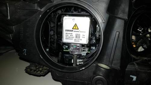

Hallo Forum,
ich habe ein Problem mit meinem Ford Focus Bj: 2016.
Seit November letzten Jahres kommt im Fahrzeug die Meldung "Störung in der Beleucht vorn".
Der Rechte Scheinwerfer blendet seit dem nicht mehr auf. Das Kurvenlicht ist seit dem Zeitpunkt bestimmt in einem Notmodus (funktioniert bei beiden nicht). Die Justierung beim Fahrzeugstart funktioniert bei beiden Scheinwerfern.
Wen ich auf Fernlicht schalten möchte geht nur der linke Scheinwerfer ins Fernlicht. Der rechte bleibt auf Abblendlicht.
Die Ford Werkstatt meinte das der komplette Scheinwerfer getauscht werden muss.
Gesamtkosten ca. 1500€ (Material und Arbeit)
Könnt ihr mir hier weiterhelfen ode rmuss ich wirklich den kompletten Scheinwerfer tauschen lassen?
39 Antworten

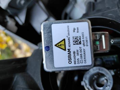

wenn du den scheinwerfer ausbaust, kannst du bitte ein foto vom verbauten brenner machen?
Das ist der Brenner der in meinem 2016er verbaut ist
danke dir. das sind die osram original xenarc brenner. erwäge den austausch der original brenner durch die cool blue intense.
