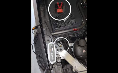

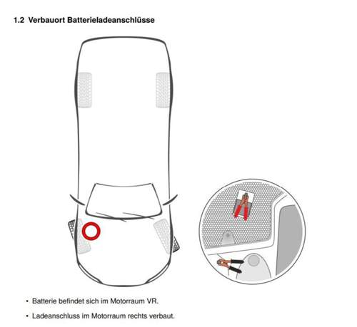

Ich hätte noch eine (wahrscheinlich) dumme Frage aber wo sind beim S213 die Punkte wo man ein Ladegerät anklemmt?
Ich kenns direkt an die Batterie aber da wäre ich beim S213 vorsichtig.
@Sascha_95 schrieb am 5. Februar 2025 um 08:41:20 Uhr:
Ich hätte noch eine (wahrscheinlich) dumme Frage aber wo sind beim S213 die Punkte wo man ein Ladegerät anklemmt?Ich kenns direkt an die Batterie aber da wäre ich beim S213 vorsichtig.
An den Punkten an klemmen Bild 1 (Nachteil Motor Haube ist Offen)

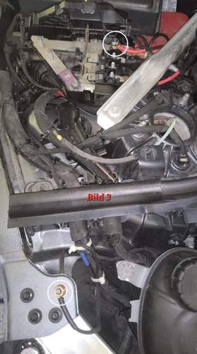

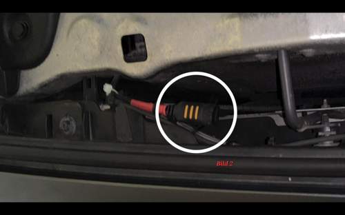

Ctek Verlängerung 2.5 m im Motorraum verlegen und an den Punkten anschliessen Bild 2 und 3 (Vorteil Stecker ist vor Nässe geschützt)

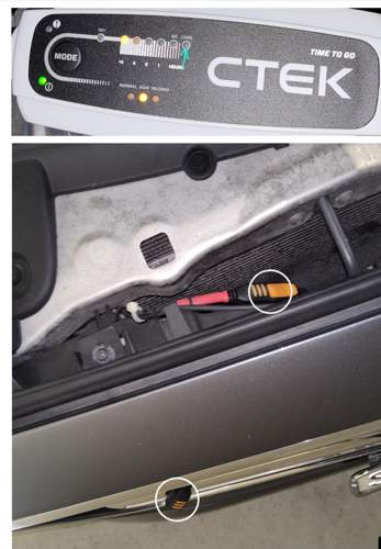

Da zum Anschluss ein Stecker abgeschnitten Wird. (Bild 4)
Kann man den benutzen um ein kurzes Kabel zu machen. (Im Lieferumfang ist ein Kurzes mit Ösen dabei Bild 5)
Je nach Frontgrill muss man den Stecker anpassen damit es durch Passt Bild 6
Vorteil: vor Nässe Geschütz und Motor Haube Geschlossen.
Angefertigte Kabel durch den Grill ziehen einstecken und Laden Bild 7-8.
