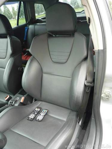

Hallo
Die Recaros haben mit aufm Stuhl sitzen garnix gemeinsam, genial ist das man den Sitz auch noch kippen kann. Die dinger sind echt jeden Euro wert und ich würde die nicht freiwillig hergeben. Ich hab den hinten etwas runtergekippt, man sitzt "bombenfest" und es kommt der Kopffreiheit wieder zugute.
Gruß Dirk
Danke für die Bilder, ulle...jetzt sabber ich das Notebook voll :D
