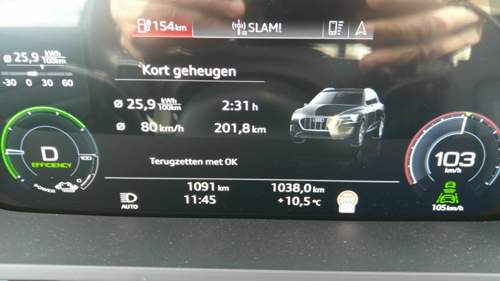

Zuerst eine Entschuldigung für mein Deutsch, weil ich Niederländer bin.
Ich habe auch einen E-Tron bestellt, der wahrscheinlich im Juni ausgeliefert wird.
Am 3. April habbe ich eine 5-stündige Testfahrt gemacht.
Temperatur von 10 Grad und 20 Zoll Reifen. Airco automatisch und eingestelt auf 21,5 Grad. Gewahlt war die efficient modus.
Von Tilburg nach Made nach Velsen-Noord nach Tilburg.
Die Mehrheit auf der Autobahn in den Niederlanden.
Wo 130 km / h erlaubt sind, bin ich 140 km / h gefahren und wo 100 km / h erlaubt sind, wurden 110 km / h gefahren.
Diese Route wurde auch als Tour in die Navigation eingetragen.
Als ich in Tilburg abfuhr, hatte das Auto einen geschätzten SOC von 14%, der während der Fahrt auf 21% stieg. Dies ist der Wert nach der Rückkehr nach Tilburg.
In Velsen-Noord angekommen und eine Strecke von 152 km gefahren, befanden sich noch 211 km Energie in der Batterie. Also Gesamtreichweite 363 km !!.
Verbrauch 260w / km !!
Der zweite Stopp nach 223,6 km war die Reichweite noch 139 km, was eine Gesamtreichweite von 361,6 km ergibt. Ich bin glücklich !
