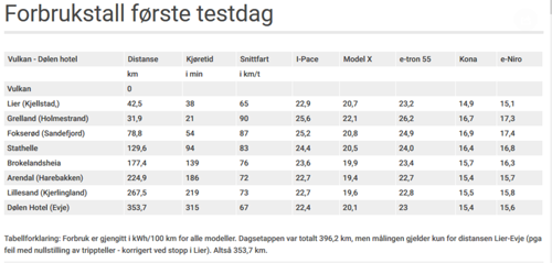

Hier ein Vergleichstest aus Norwegen.Der Unterschied unter winterlichen Bedingungen zwischen e-tron und MX100D ist etwa 10 %. Das liegt wohl an der geringeren Geschwindigkeit.
Man sieht wieder mal: Die wahren Effizienz-Weltmeister sind die Koreaner. Die liegen beim Verbrauch ja um Welten voraus😰 Und soviel kleiner und leichter ist ein Kona nun auch nicht als ein i-Pace, MX oder ETron.

Interessant im Test waren die teilweise großen Unterschiede im Mehrverbrauch Tesla gegen e-tron.
Das ging von ca. 3%-18%. Ist das so Streckenabhängig? Oder Fahrerabhängig?
Jedenfalls bestätigt dieser Test das Tesla einen leichten Vorteil hat.
Es sei den die Anzeigen stimmen nicht mit den tatsächlich geladenen bzw. verbrauchten kWh überein.
Denn was ich nicht verstanden habe, ist die Tabelle mit den angegebenen und tatsächlichen Verlusten, wo der e-tron mit 6,3% und der Tesla mit 17,3% angegeben ist.
Was ist damit gemeint?

Ich glaube es ist der angegebene und der tatsächliche Verbrauch.
Ich habe gestern auf dem Handy noch die Verbräuche vom ersten Tag übersehen.
