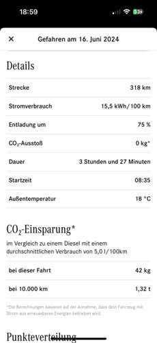

1. Teilstück der Strecke Seefeld/Tirol -Berlin und das Gesamtergebnis.
Was will ich mehr? Bin sehr zufrieden.
Allerdings auch ca. 1000 Höhenmeter runter. Das ist nicht wenig bei 318 km.
Richtig, die potentielle Energie beträgt rund 6kWh; bei Rekuperationsverlust von 20% errechnet sich somit ein "echter" Verbrauch von 17,0 kWh/100km. Für Autobahn ist das aber ordentlich.

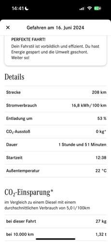

Richtig. Denn es waren nur 800 Höhenmeter und hier Strecke 2.
Teil 2
