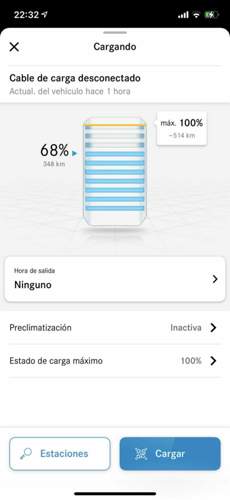

Die berechnete Autonomie variiert stark, unabhängig davon, ob sie mit angeschlossener Klimaanlage gemessen wird oder nicht. Es kann bis zu 80 km variieren. Das ist jetzt meine Autonomie, da ich das Auto ohne Klimaanlage abgestellt habe. Wenn ich es eingeschaltet hätte, wäre das Maximum über 420.
514 km sind natürlich unmöglich. Das entspricht einem Verbrauch von 15,5 kwh/100 km.

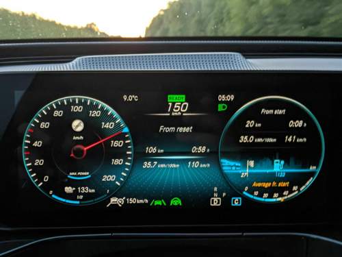

war ein richtig schöner morgen...
wollte es mal wissen und bin
20km weit 180km/h (=54kwh/100)
20km weit 150km/h (=35kwh/100)
gefahren (unwesentlicher höhenunterschied, evtl. ein klein bisschen gegenwind, 2 personen, wenig gepäck)
übrigens:
1. wenn der tacho 150 anzeigt, heisst das nicht, dass man 150km in einer stunde zurücklegt (eher 143)
2. wenn der verbrauch 20kwh/100 anzeigt, heisst das nicht, dass man 20kwh nachtanken muss (eher 23)

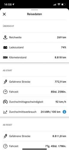

Hab auch noch eins für euch. Ruhrgebiet - Tirol.
Tempomat 130 etwa. Viele Baustellen :(
92 km/h im Schnitt sind ja nicht so übel auf der Strecke
