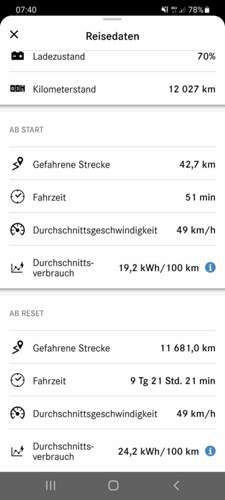

So siehts bei mir aus...
Und, man kann jedes Auto so fahren, dass am Ende Wahnsinnsverbräuche stehen.
Screenshot-20210615-074055-mercedes-me
Mein Verbrauch nach 5000km liegt bei 23,8 KWh.
Ich heize nicht aber gelegentliche Zwischenspurts mache ich schon weil sie so viel Spass machen.
@Babybonz45 schrieb am 15. Juni 2021 um 07:42:57 Uhr:
Ein gelegentlicher Zwischenspurt macht weniger aus als man denkt. Vorausschauend fahren bringt mehr...
