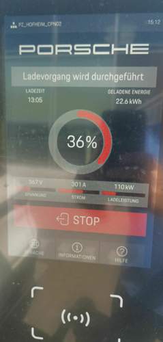

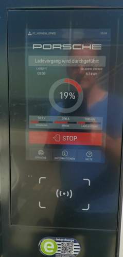

Lade gerade an der Ladesäule am Porsche Zentrum in Hofheim. Weil hier so manche posten, der EQC lädt nicht schneller als 70 oder 80 - siehe Bild. Mit 10% angesteckt, davor 20km Stadt und 130km/h AB gefahren.
Weiß nicht, wo das jeweilige Problem liegt, aber generell auf den EQC zu schimpfen und von 160km Reichweite zu schreiben ist imho Schmarrn.
