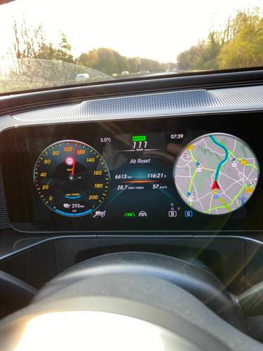

Bei meiner Überland-Testfahrt am Ostersamstag im Frankenwald habe ich aus meiner Sicht einen akzeptablen Verbrauch erzielt.
Siehe Foto.
