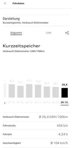

Mal wieder zwei Vergleichswerte, hin, bergauf, Gegensturm und Nässe von überall, Tempo 140 aif dem Autobshnabschnitt wenn es ging und es ging eigentlich immer, sofern keine Beschränkung war.
33,7 kWh/100km über 397km bei einem Schnitt von 104km/h.
Zurück, gleiche Strecke, Temperatur und Wasser gleich aber bergab und Rückenwind.
28,2 kWh/100km bei einem Schnitt von 106km/h.
1x laden auf der Hälfte... Max 150. Etwas Rückenwind trocken.
