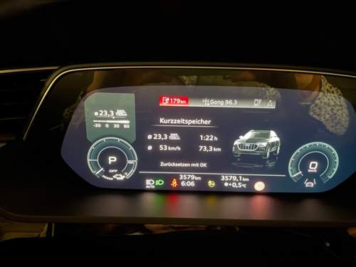

Heute meine Pendelstrecke bei Schneematsch und Blitzeis gefahren.
1/3 Matsch Max 70 km/h
1/3 Autobahn 90 km/h nur teilweise frei
1/3 Masse fast Eisfreie Landstraße
Temperatur -2 bis 0 Grad
Q8 etron 50 mit 20“ Winterreifen
Finde die 23,3 kWh da ganz ok.
Hoffe das Abends Retoure die Strecke wieder frei ist

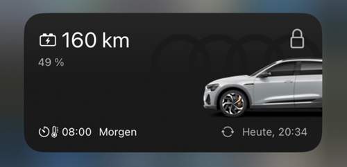

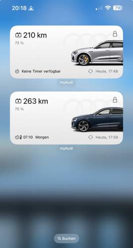

Da Verbrauch = Reichweite ist, hier ein Vergleich zwischen e-tron S und SQ8 e-tron.
Hatte mit 50-60 Km mehr gerechnet.
Dürfte sich bewahrheiten.
Bei mir sieht es bei ca. 50% Akku so aus!
55‘ger Bj. 06.22
Mein etron s Sportback hat im Sommer 27kwh im Schnitt gehabt, jetzt bei Temperaturen von -2 bis 1 Grad 36kwh auf 100km.. Reichweite bei 80 Prozent aktuell 220km!
