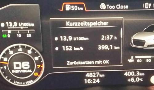

Bei mir (TT) geht das von 8 Litern beim Einfahrbetrieb bis zu 14 Litern auf freier Autobahn (gefahrene Strecke dabei 400 km).
Im Langzeitspeicher steht aktuell 10,7 Liter.
Siehe Bilder
1-einfahrmodus
2-autobahnritt
3-normbetrieb-mix
Genau, auf der Autobahn geht das steil nach oben.
