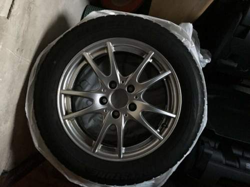

Brauche ich für die Schrader 3013 bei der A-Klasse MJ16 ein Programmiergerät oder geht das über das KI? Und diese sollten eigentlich in die 16" 10 Speichen Felge passen?

Danke. Aber die 3013 passen schon von Schrader zum Auto und den Felgen?
Wenn Schrader sagt, die 3013 passen für Mercedes, dann ist das OK. Ob die 3013 aber in die gewünschte Felge passt kann man nur durch ausprobieren / Erfahrung sagen. Wird aber ziemlich sicher auch funktionieren. Aber leider passt nicht in jede Felge ein RDK Sensor.

Habe die Scharder 3013 für 150€ gekauft. Und für 40€ montieren lassen. Und alles funktioniert einwandfrei.
