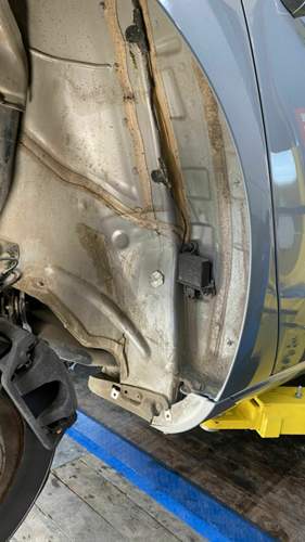

Original hintere Empfänger werden so verbaut.
Danke. War ja schon auf Deinen Bildern zu sehen.
Auf meinem Bild ist nicht da verbaut. Damals wusste ich nicht wo die Empfänger Original verbaut werden da keine Vorbereitung vorhanden. Bald bekomme ich noch Bild wo genau vordere Empfänger Original verbaut werden

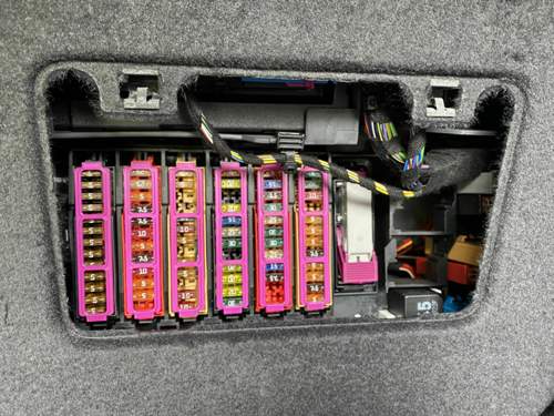

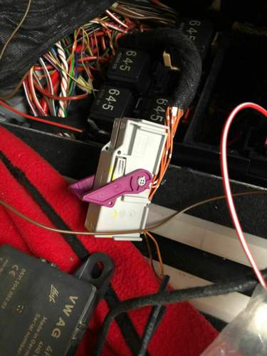

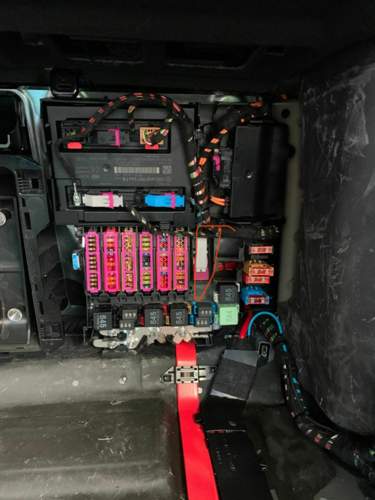

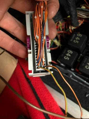

Wo werden beim A8 die beiden CAN-Leitungen (High und Low) angeschlossen?
Beim A6 4G ist das rechts hinter der Seitenwand im Kofferraum.
Beim A8 (irgendwo) bei den vom Kofferraum zugänglichen Sicherungen und Steuergeräten an/in den Rücksitzen?
Muss dazu der rechte elektrisch verstellbare Einzelsitz raus?
Zwei Fotos vom ehemaligen A6 - Anschluss für CAN High und Low
Zwei Fotos vom aktuellen A8 - Sicherungen und Steuergeräte im rechten Rücksitz

Gerade nochmals die Fotos angesehen, wohl beim A8 entsprechend in den grauen Stecker?
Ja, der Grau Stecker
Prima, dachte ich mir.
Muss nur noch sehen, wo ich die Leitungen von dort aus dem Sitz in eine Seitenwand führe.
