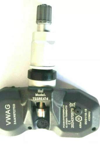

So die Reifen sind jetzt auch mit Sensoren 3AA907275D versehen.
Nun zeigen sie aber falsche Werte an, alle durch die Bank weg (1,9/1,7/1,6/2,2). Ein Reset habe ich sowohl als Taste (nicht mit verbaut da es sie ja nicht gibt) als auch im Menu nicht gefunden.
Kann sein das ich irgendwas vergessen habe zu Codieren oder was von den Komponenten nicht passt? Scans von oben können ja genutzt werde.
Falsch codieren kann man da eigentlich nichts.
Sind die Sensoren neu und wirklich original VW? Oder China-Import?
Neu sind sie. Aus China sind sie nicht gekommen. Hab sie auf EBay gekauft. Siehe Bild.
Sie werden auch alle erkannt und ich sehe auch die IDs im VCDS.
Wie schon mehrfach hier steht, STG an EXT-CAN und 4 Sensoren sind eigentlich schon alles, was gemacht werden muss. Nächster Test wird dann vlt. mit einem anderen STG, btw. gibt glaub ich grad eins für nur 35 bei ebay.
